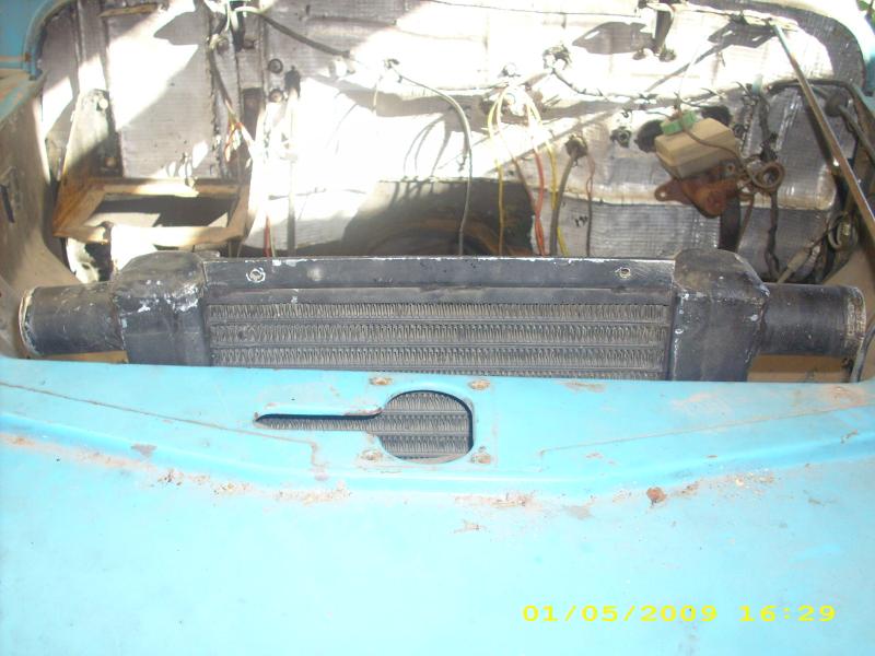

    João, fiquei com uma dúvida: teria resultado eu usar tubos de 3", se eles iriam reduzir para 2" no coletor?
    Abraços e Obrigado!
    Olá Zepi;
    Estamos aqui pra colaborar, na medida do possivel. Em relacao ao diametro do tubo, sei que o Joao deve lhe responder, pois vi que ele é fera no negocio, mas quanto maior o diametro que voce puder utilizar(no caso 3"), mais voce facilita a passagem do ar comprimido(ou pressurizado), diminuindo as perdas de carga, ou seja, mantendo mais proximo a diferenca entre a pressao que sai da turbina e a que chega no coletor de admissao, quanto menos curvas for possivel utilizar, e as que forem utilizadas forem de raio mais longo possivel, menos voce "mata" a velocidade e pressao do ar em deslocamento da turbina ao coletor. Existe uma equacao matematica pra determinar estas perdas, diametro ideal, etc, mas nao vamos muito longe nao. Coloca o tubo de 3" com o minimo de curvas, conserva seu "super intercooler", que seu motor vai agradecer. No caso do turbo "lag", se voce puder introduzir no comando da WASTEGATE, uma valvula eletromagnetica(o popular SOLENOIDE), voce consegue melhorar muito o "lag", quase eliminando o dito. A valvula eletromegnetica, nao deixa a WASTEGATE ter abertura gradativaou progressiva, ela(a wastegate) permanece fechada até a valvula "detectar"a pressao maxima de servico do turbo(que voce ou seu mecanico determinou, por exemplo 0,8 Kg) e só abre a WASTEGATE quando essa pressao é alcancada. Fazendo com que o turbo encha mais facil em baixas rotacoes. Eu tenho um esquema para uso da solenoide, mas nao tou conseguindo anexar nehum arquivo nas minas postagens, se quiser dar uma olhada, me manda uma MP com teu email que envio pra voce.

    Estou pegando um sprint 2.8 mecânico que está com o intercooler original da S10 para adaptar em meu engesa...
    Uso ele ou faço um maior?

    Zepi
    Respondido tua pergunta muito bem pelo sergio .
    As perdas de carga se somam . Se já tem alguma , quanto menos puder acrescentar, melhor.

    Aproveitando...

    Caveso, tudo bem?
    Sabe me dizer as dimensões do seu radiador, para eu saber o quento é menor que o meu?
