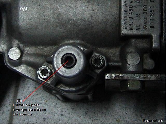

    Esse comportamento deve ou deveria ser passível de correção pelo avanço da bomba.
    Algumas bombas possuem um parafuso de ajuste de atuação do avanço na parte de baixo. Cada volta do parafuso à esquerda avança 2 graus na injeção.
    Para quem tem curiosidade e não tem aquela fobia de mexer em bomba, acho que vale à pena fazer o máximo de experiências e, se no final não der certo, vai acabar tendo que ser ajustada pelo bombista de um jeito ou de outro.
    Citação Postado originalmente por dalmolin Ver Post
    com o ponto da bomba atrasado , o motor fica mais silencioso e torcudo em baixa rotação e com dificuldade e passar de 3500 rpm ..
    ponto adiantado , fica barulhento , ruim em baixa e roda liso em alta rotação.
    o problema deve ser esse

    Em algumas bombas tem uma tampa no lugar desse parafuso. Nesse caso a regulagem se faz retirando calços para aliviar a tensão da mola do avanço. Quando atinge alta rpm a pressão interna do diesel na bomba aumenta e empurra um êmbolo que desloca o disco de cames e faz avançar o ponto.
