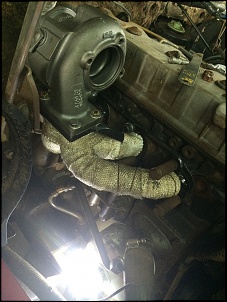

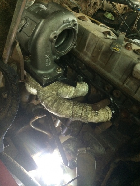

    Motor MWM Sprint.-20150323_210644985_ios.jpgMotor MWM Sprint.-20150324_232752000_ios.jpg
    ai pessoal, coletor tubular e turbina K16 em um troller.
    gostei do resultado.

    Vermeio, conta-nos mais do seu motor!
    Como ficou o rendimento?
    Abs.

    Usuário Avatar de Vermeio
    27/08/2007
    Passo Fundo/RS
    755
    Citação Postado originalmente por Xédão Ver Post
    Abs.
    xendão,
    ficou muito bom. depois disso ainda troquei os bicos pelos preparados, ai sim o negocio fico forte.
    sem perda de baixa
    recomendo o upgrade. abraço

    Vermeio, mandou fazer o coletor onde? Será que fazem pro sprint 6 cilindros?
  • #550
    cuidado cara , TODOS coletores de tubos do Sprint 6 que eu soube quebrararam...
    desculpas de quem vendeu são as mais variadas possíveis , mas ai seu dinheiro já foi e vc ta com o carro quebrado ...
    pro teu jeep o que ficaria legal seria o twin turbo , como eu tinha , simplesmente eh um turbo de 1620 totalmente original ligado na turbina pequena, com um jogo de bicos pequenos de 15 no máximo 20 % , vc da picos de 2,5kg de pressão e geralmente estabiliza em 1,7 .... a 1500 rpm por exemplo onde a turbina pequena iria encher mais lentamente ate atingir 1kg , com o twin turbo a partir desses 1500 o motor enche bem mais rápido e indo direto ate o pico de 2,5kg , quando a rotação vai indo a 2500 começa baixar ate estabilizar em 1,7 1,8kg . A partir de 3000 rpm toda essa gambiarra começa a atrapalhar o fluxo , então o ponto de vc trocar de marcha fica em 3500 rpm. Porem o torque ate essa faixa é o mais cabuloso possível , nenhum single turbo consegue nada parecido nem tgv chega em tanta pressão em tao pouca rotação.

    o que me fez desmontar a minha foi justamente 3 coletores trincados , e no trinco de um deles um pedaço de ferro foi sugado e danificou as aletas ,desbalanceando o turbo e criando folga em 30 dias..
    fora isso , como eu disse em vez de as empresas que vendem esses kits terem um interesse enorme em resolver os problemas e fidelizar clientes que são raros com interesse nessas coisas , o que os caras fazem eh inventar qualquer desculpa tosca e não atender mais o telefone.
    Fora toda essa questão , por favor quem fala mal de Sprint 6 cilindros pelo amor de deus parem de comer mosca , eu andei anos com a camionete com 250 mil km , com 350 cv , andava em BR na cola de audi turbo de 200 cv , mas não era com o audi abrindo espaço era junto mesmo ... falar que o motor não eh bom , então imagina se fosse
