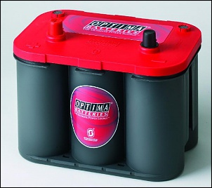

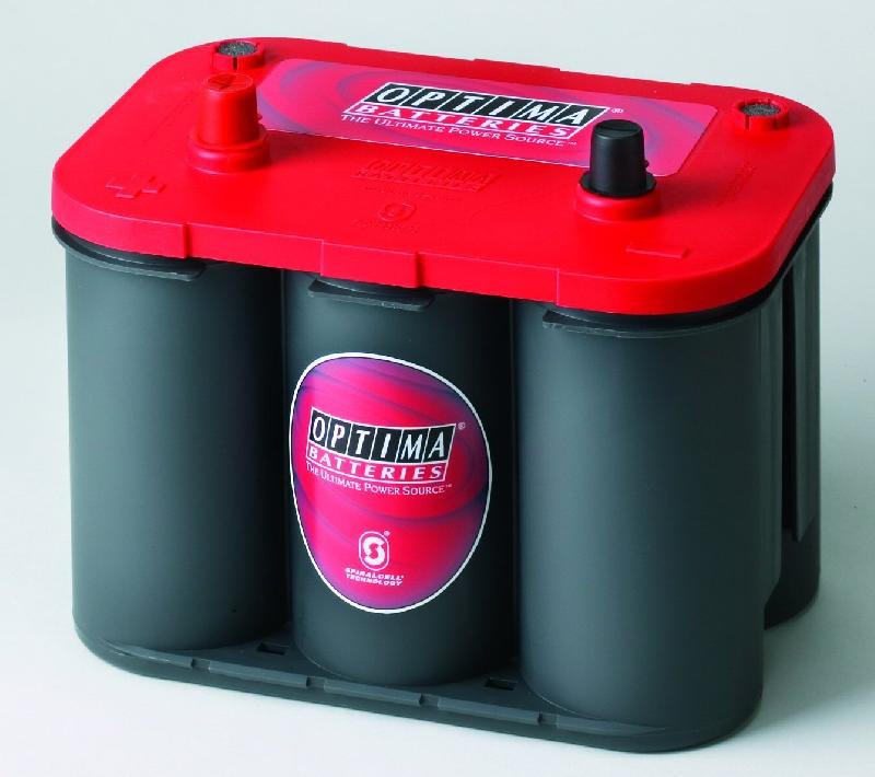

    Ola amigos, tenho um amigo com uma dessas mais de 10 anos...
    unica bateira que pode ser usada de cabeça para baixo.
    Recomendo Optima Red.... o preço meio salgado, mas vale apena.

    Citação Postado originalmente por Muthi Ver Post
    As baterias Optima são excelentes, são de gel e trabalham em qualquer posição sem risco de vazamentos, mas so vale a pena para quem tem uso severo, muitos acessórios elétricos, muitas partidas seguidas, ou usa os equipamentos elétricos com o motor desligado, inclusive nesse caso é melhor optar pela Yellow, que tem ciclo profundo.
    No Brasil uma Optima custa de três a quatro vezes mais que uma bateria de mesma capacidade de primeira linha (Heliar, por exemplo).
    Então mesmo que dure 10 anos é mais barato ter que comprar duas ou tres baterias normais de primeira nesse período.
    Abraço,
    Thiago
