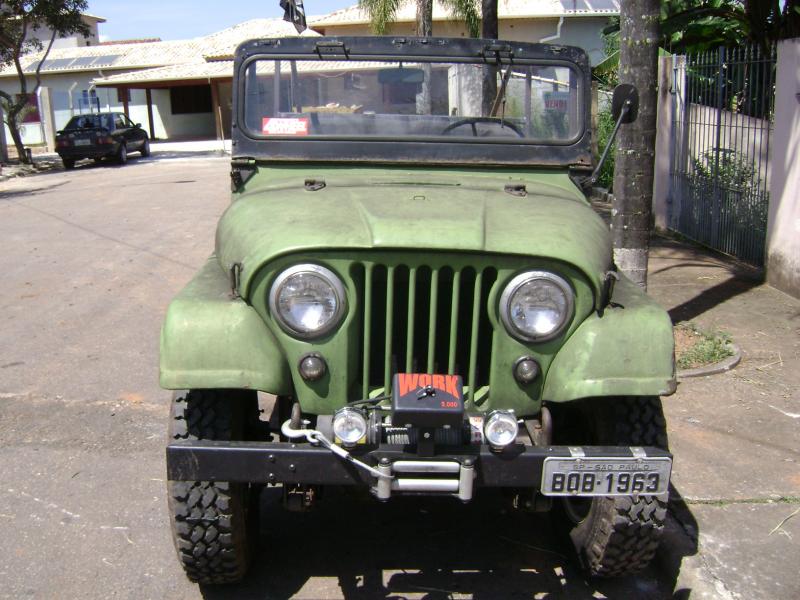

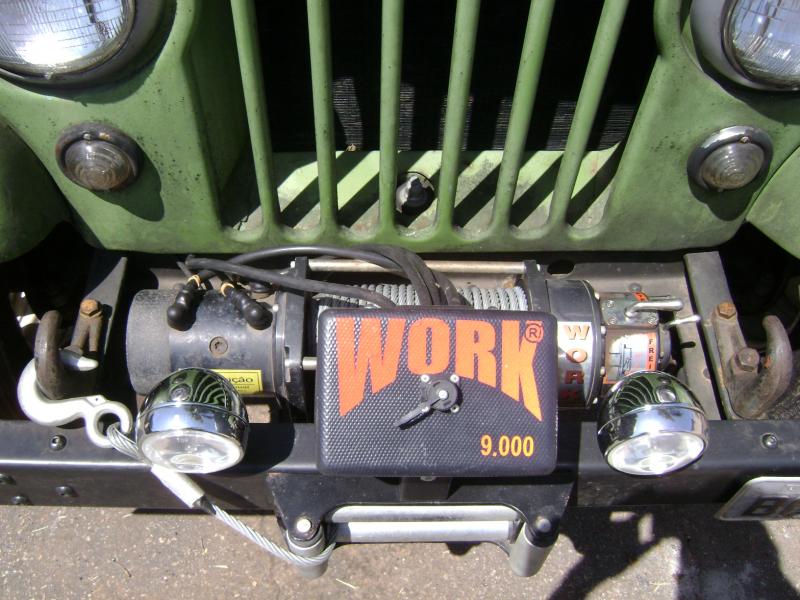

    Meio que ressuscitando o tópico...
    No meu jeep willys eu tenho um guincho chines - não me recordo a marca, foi adquirido aqui no fórum - de 9000 libras que sempre funcionou direitinho, sem esquentar demais e sem travar...
    Agora comprei uma explorer e coloquei um guincho tabor no mesmo, tb de 9000 libras...
    Nas duas vezes que fui utiliza-lo (para tirar amigos do buraco) ele esquentou e travou.. dava para fritar um ovo em cima do motor do mesmo...
    O que achei estranho é que o chines fazia o mesmo esforço sem abrir as pernas...
    No jeep, tenho um alternador de 80 amperes, com uma bateria de 70... E na explorer, acredito que o alternador seja de maior potencia, tb com bateria de 70...
    E o interessante, é que o marcador de energia dentro do carro fica louco quando o guincho tá fazendo o servico pesado... (acho que é voltimetro, nao tenho certeza... original de veículo)...
    Entao pergunto...
    Será que a instalação foi feita de forma equivocada? Falta aterramento, mal-contato ou a bateria que é fraca?
    Obrigado,
    Vinicius!
    Ranger 1999 4x4 V6, pneus 33, frente 2007. Explorer 1994, pneus 35, lift 3', bloqueios e.locker, motor 3.0 ngd, guincho 12.000 lbs e outras frescuras!
