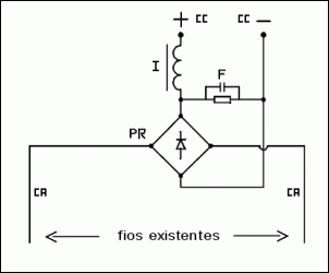

    Citação Postado originalmente por Sukys
    Há quem diga que os equipamentos com retificador são melhores para este quesito, coisa que não pude comprovar uma vez que meu equipamento é AC.
    Eu e meu irmão (quem solda) lemos várias coisas a respeito e realmente é dito que as máquinas CC são superiores às CA nos quesitos de:
    abertura do arco
    escolha da polaridade (maior ou menor penetração e deposição)
    manutenção do arco (mais estabilidade)
    e pelos motivos acima, a possibilidade de soldar com amperagens mais baixas (em chapas mais finas por exemplo)
    Diante disse resolvemos transformar nossa máquina CA (uma Balmer BM-1 de 150A) em CC. Já fizemos o retificador, e o "filtro" (que consiste em um capacitor, um resistor ). Falta o indutor apenas . É justamente neste último que paramos, pois eh o elemento mais pesado do sistema e sobre o qual não temos nenhuma informação de como deve ser construído. Espero que quando ficar pronto nós obtenhamos sucesso!
    Qualquer dica a respeito do indutor (principalmente quanto a indutância) será muito bem vinda!
    Em anexo o circuito para "retificar" uma máquina de solda CA !

    Não tenho nenhuma familiaridade com circuitos do tipo mas dá para imaginar que o indutor sirva para "segurar o tranco" do pico de corrente, poupando a ponte retificadora, logo, qualquer detalhe que fique de fora para o cálculo da indutância pode fritar a ponte ou prejudicar a qualidade da solda.
    Como o custo para enrolar coisa do tipo deve ser relativamente volumo$o
    talvez seja mais prático e barato procurar por este indutor em depósitos de sucata industrial. Aqui em São Paulo já encontrei muita coisa interessante em depósitos do tipo e acredito que aí em Poa não deva ser diferente.
