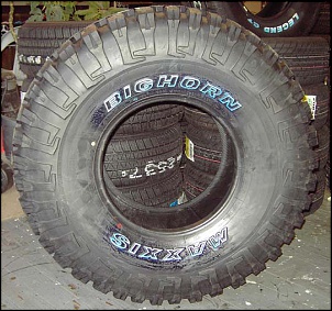

    Vocês estão se esquecendo de um modelo que o Marilson está trazendo há alguns meses, Maxxis BigHorn, segue fotos do próximo sapato do GodZuki...
    Miniaturas de Anexos Miniaturas de Anexos -15092008033.jpg   -pict0588a.jpg   -pict0587a.jpg

    E os pneus Big Horn. Não são da categoria dos BFMud??? Não estão a um degrau abaixo dos citados anteriormente???? Aparentemente possuem um desenho bem funcional.

    E com relação aos Big horn, são isso mesmo???? A princípio foi o que eu achei!!!!!!

    o big horn e um pouco melhor do buckshot,nao consigo a entender porque esta bem mais caro e a minha ideia e comparavel a um Wrangler mt.
    prefero gastr mais e ficar no mudzilla ou creepy
