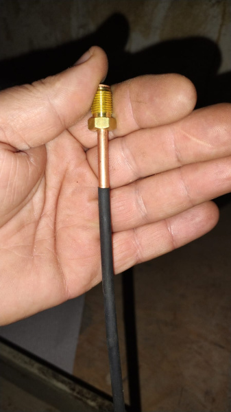

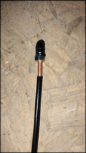

    Ola galera 4x4,
    minha duvida surgiu quando eu estava trocando a tubulação de freio da minha f-75. assim que eu coloquei um hidrovacuo, pedaleria suspensa cilindro mestre, acho que a pressao foi muito forte limpando toda tubulação original e o resultado foi que entupiu tudo.. tirei toda tentei limpar com arame, maquina de pressao, esquentar,compressor de ar. tudo. e os canos origianais de ferro ou aço ,nao sei, nao desemtupiram .
    entao fui indicado a fazer os canos com cobre que seria mais facil de achar moldar e fazer.
    fui la comprei fiz as pontinhas para encaixar tudo perfeito ate que me veio um ze ruela e falo que o que eu tava fazendo nao ia prestar pq o cano de cobre e fragil que que ia durar pouco tempo..
    gostaria de saber se isso procede , e se alguem aqui passou por isso?
    abraços
    amauri.
