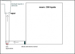

    Criei uma nova idéia, para queimar em motores a gasolina.
    OMU-Vaporizado - óleo lubrificante mineral usado vaporizado por velas aquecedoras. Eu acho que pode-se usar óleo vegetal também, porém, deve-se ver seu ponto de vaporização.
    Será que vai queimar?
    Em teoria parece que sim, mas tem-se que avaliar a questão da injeção eletrônica / carburador para regular direito.
    A idéia é a seguinte:
    1. vaporizar o óleo mineral, aquecendo-o com velas aquecedoras de motor diesel (são baratas e fáceis de instalar / operar)
    2. direcionar o vapor para a admissão do motor ciclo Otto (a gasolina)
    3. esperar que se queime
    Preliminarmente vou apenas aquecer um recipiente metálico com maçarico. Se as rotações dos motores (um carburado e outro inj. eletron) aumentarem, significa q que queimou e gerou força.
    Se funcionar bem, pensei num sistema de torre com canos de aço (vejam foto).
    Possíveis problemas: o aquecimento da vela é suficiente para vaporizar rápido o OM? Quanta energia elétrica será consumida pelas velas?
    O que acham?? Opinem por favor...
    Daniel

    Daniel, não tenho condições de opinar acerca disso, porque há muitas varáveis envolvidas e exigirá conhecimentos que não tenho, espero que aqui no 4x4 alguem possa ajudar.
    sds
