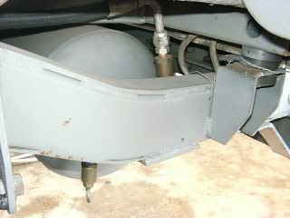

    Veja as fotos do jipe do leopoldo.
    Tá muito bem feito.
    Miniaturas de Anexos Miniaturas de Anexos Compressor de ar-12080005_523.jpg   Compressor de ar-12080006_853.jpg

    AHHH! já ví essas fotos, dá pra v/c colocar assim, v/c colocou o tanque de combustível dentro do jeep né?

    Isso, aquele embaixo dos bancos dianteiros...
    Só preciso entrar em contato com o leopoldo para saber a capacidade e as dimensões do reservatório de ar utilizado por ele...

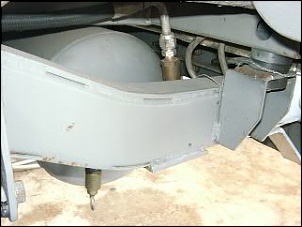

    Pessoal, tirei hoje uma fotografia do compressor de ar comprimido do motor MWM Sprint 2.8 que estou colocando no meu jipe.
    Gostaria de saber onde posso fazer um "T" e puxar o ar para o cilindro?

    Antônio, eu não conheço o compressor do seu motor, realmente não sei como colocar o"T".
