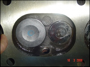

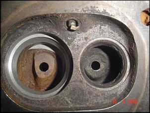

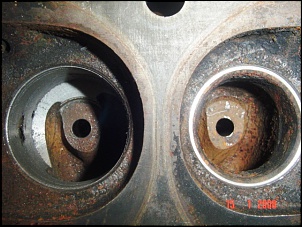

    Abaixo as fotos do cabeçote modificado
    1 - Camara com valvula ADM original 43,7MM
    2 - Camara retrabalhada com valvula ADM V6 49MM
    3 - Camara após reaberta em cabeçote corroído(furo ao lado esquerdo)
    4 - Chegando ao resultado final pra receber as válvulas 49mm
    5 - Sede e camara após usinagem final (restando somente acabamento)
