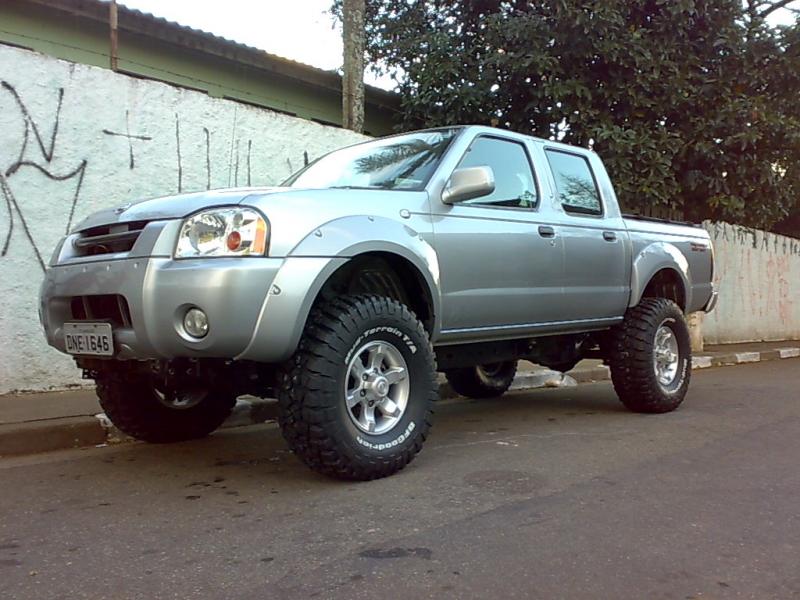

    Obrigado pelas informações.
    Decidi e comprei os 33x12,5 KM2
    Miniaturas de Anexos Miniaturas de Anexos Pneus, off-road e afins.-09072009298.jpg
