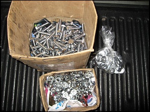

    eu achei !
    galvanização das rodas e cromeação dos parafusos
    baratinho acho que resolvi o problema.
