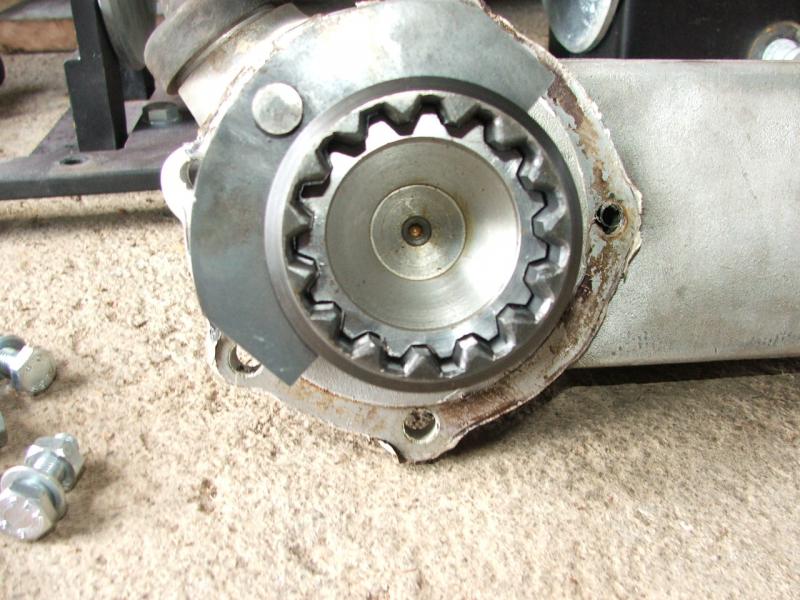

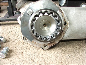

    O engate da PTO do guincho se dá no "entalhado" da engrenagem da reduzida que está conectada no eixo do cambio?
  • #56
    Usuário Avatar de fugger
    27/03/2003
    CWB/PR
    3,735
    Isso! Veja nas fotos

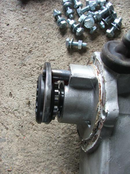

    Citação Postado originalmente por fernandão Ver Post
    Falaram pra um amigo tambem !!! acho que foi o pessoal da x4 que disse que não dá pra instalar guincho ekron com ap + cambio chevete e kit deep tec ..... mas até agora eu não entendi o por que não dá
    pq no kit da deep tec vai uma tampa com mancal de apoio onde iria a PTO, a foto tá pequena mas acho que vc vai entender...
  • #59
    Usuário Avatar de fernandão
    01/02/2005
    Botucatu/SP
    1,649
    uma imagem vale mais que 1000 palavras
    agora eu entendi
