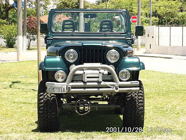

    Esse radiador ficou meio mal ai ne??
    Primeiro barranco ele vai pro saco.

    Citação Postado originalmente por pcervieri Ver Post
    está esquecendo que o parachoque não está instalado nesta foto.
    pra chegar nos trocadores tem que dobrar o parachoque e torcer o guincho.

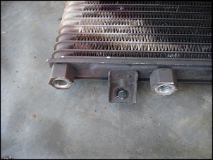

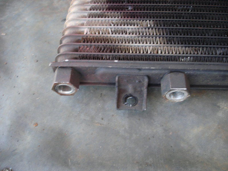

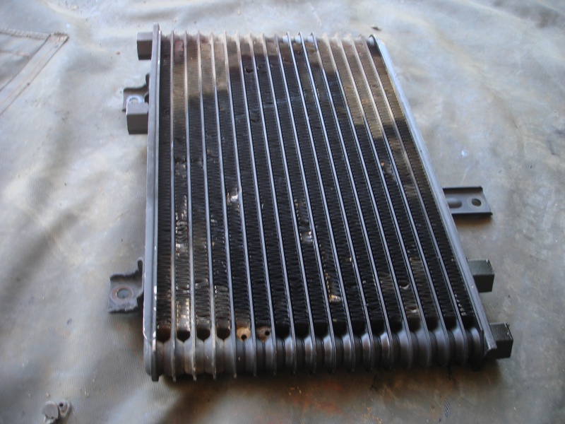

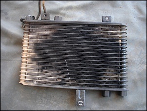

    Amigos o radiador e oleo d l200 parece que da cerinho nas duvidas de voces, vejam as fotos.
    essradiador é de uma l200automatica, portanto tem entrada para oelo do motor e do cambio, mas sao independentes, portanto pode ser usado somente oleo do motor
