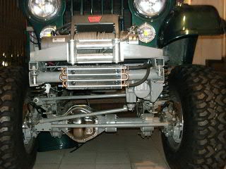

    este radiador custa 20 dólares na 4wd.
    é específico para cambio ou direção hidráulica.
    aí nesta foto, tem 2 sobremontados.

    Se eu não estou enganado seu cambio é automático, então o óleo acaba sendo aquele fino, porque o radiador de óleo de DH seria diferente do cambio se fosse usado óleo SAE 90.
    No seu jeep esses radiadores estão sendo usados para DH e cambio, correto? Estava querendo um para o óleo do motor.
