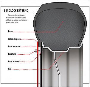

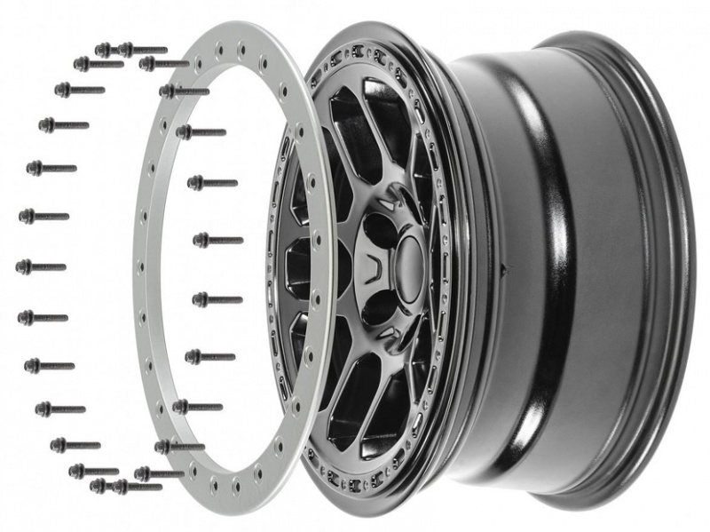

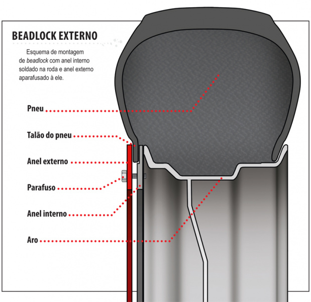

    Opa,
    Tinha uma configuração parecida com a sua e exatamente o mesmo problema. Hoje estou com pneus 33x12, R15 montados em bead-locks com roda tala 8". Realmente o pneu assenta mais e fica mais reto. Isso porque com as beads, o pneu é montado fora da tala, como se fosse 9" a montagem.
    Rodar com 10 lbs, só no off-road, certo? Pode rodar tranquilamente, até com menos. Apesar que achar que 12-15 lbs é ideal para o off-road, a menos que seja muita pedra, tipo rock-crawling, dai pode ir de 8-10 lbs.
    No asfalto volta pra calibragem correta para não judiar dos pneus.
    Ahh... tenho espaçadores de 5" e vai normalmente. Sem problemas ou contra-indicações.

    Pneus radiais (bfgoodrich MUD) não recomendo usar calibragem abaixo de 15 libras devido a construção da carcaça (radial), as laterais são muito moles e finas, sem muito reforço, seu uso é misto.
    Pneus Diagonais (Maxxis Creepy Crawler)podem usar calibragens bem baixas, pois a lateral é grossa e construída para tal aplicação, mas seu uso é exclusivo off road.

    Isso mesmo. Além da fragilidade, o Radial muito baixo vai embarrigar parecendo um pneu furado, e seu vão livre vai lá para baixo.
    Na trilha, nada adianta ter um 37' com grip mas com altura de um 33''.
    Os Diagonais, andam vazios mantendo o corpo todo em pé, só percebe que esta vazios quando forçar o pneu contra algum obstaculo.
