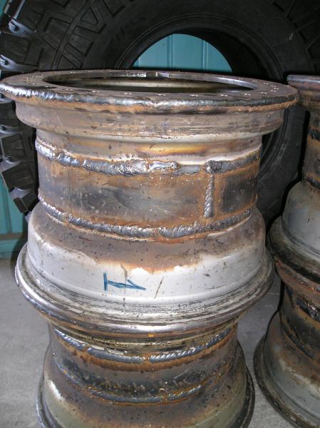

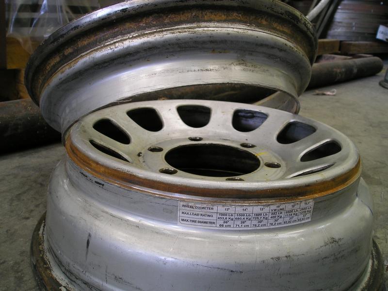

    Fiz o inverso do que queres, porém o serviço de ''sangrar'' as rodas é o mesmo.
    As minhas cortei como pode ser visto na 1º foto e calandrei um anel e soldei entre as partes cortadas.
    Para unir as rodas fiz um gabarito para que o novo anel ficasse 100% alinhado com a roda.
    Com o gabarito preso ao torno fui ponteando e depois soldei tudo com MIG.
    Montei as rodas para testar e vazou, desmontei e repassei a solda no ponto minúsculo onde vazou e fico perfeito.
    Torneiro de confiança fará tranqüilamente.
    * Quando dividir as rodas, não esqueça de marcar as partes para que depois que diminua a tala, venha a unir o mesmo conjunto.
    Abraço.

    Juninho,
    repasso a dica do STEPHAN, pra colocar talco de 1 lado da roda e colocar água do outro. Onde o talco ficar húmido, é pq tem vazamento.
    Marcel valeu por relembrar. Eu vi o Stephan comentando a respeito disso. Criativio, simples e parece eficaz.
