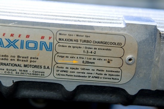

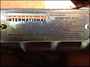

    Duas Land Rover Defender exatamente iguais, uma fabricada em 2004 na placa diz que o pistão bombeador está com 1,27 mm de recorrido quando o pistão correspondente do motor está no PMS e na outra 2005 diz 1,42 mm , você sabe porque os valores são diferentes?

    Como o Samuel não respondeu pra ninguém, vou te responder.
    Repara que em 2005 teve alteração do conama, e a Maxion foi comprada pela International. Nesse ano, o único veículo que ainda usava o HSD 2.5 era a Land Defender. Dessa forma a International ajustou o ponto para reduzir as emissões e se manter em conformidade com a legislação ambiental.
    Edintruder
    Obrigado pela resposta, o homem desapareceu!
