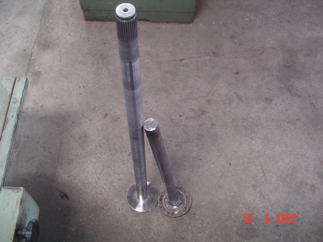

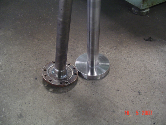

    Recebi retorno da resipeças e nem se quer me deram preço, apenas informaram que tem que ter pedido mínimo de 20 peças para daí conversar,
    ou seja, não estão nem aí para o meu pedido.
    Alguém conhece outras empresas que possam fabricar estes semi-eixos.
    O leopoldo falou da cinpal, mas no site não fala sobre a linha toyota, vc conhece alguém lá?
    Abraço,
    Marilson
    Leopoldo,

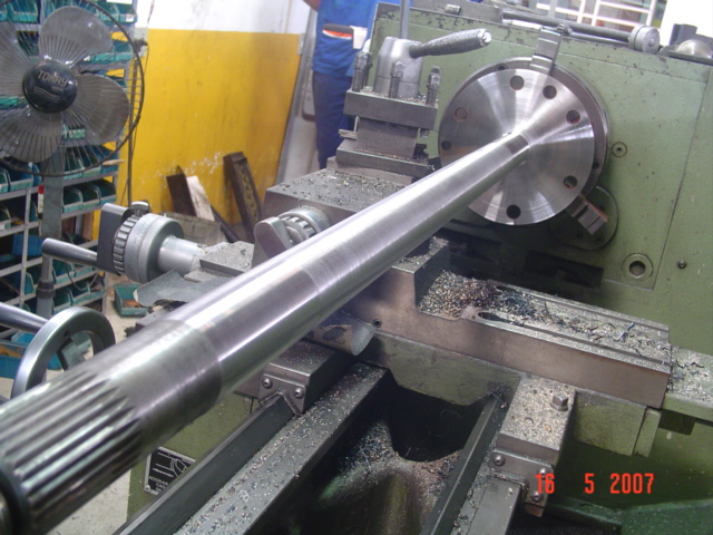

    Estava aqui a fazer alguns tels e tive estes preços:
    -Aço 4140 - barra com 3 metros e 34,9mm de diâmetro - R$140,00.
    -Aço 4340 - barra com 3 metros e 34,9mm de diâmetro - R$212,00.
    Qual deles é melhor para fazer os semi-eixos?
    Que tipo de tratamento (temperar e revenir ou outro) devo orçar para este caso?
    Vou procurar uma empresa para fresar as pontas e ver quanto vai dar.
    Será que compensa?
    Valeu mestre,
    Marilson
    Usuário Avatar de leopoldo
    13/11/2003
    Agora em São Carlos/SP
    66
    4,201
    Agradecimentos: 5
    4340
    depois de torneado e frezado , temperar e revenir.
    deve dar para fazer até 3 pares.
    Não compensa ?
    Willys 58 V8 302+cambio C4+Susp. Ar+Esteçamento Total
    http://www.4x4brasil.com.br/forum/ga...500&ppuser=579
    Valeu Leopoldo,
    Estou procurando uma empresa para fazer o estriado mas esta semana ninguém trabalha, semana que vem dou notícias.
    Acho que só levando o semi-eixo atual eles já conseguem copiar a estria.
    Quanto ao processo de tempera e revenimento me pediram R$3,50 o kilo, achei barato!
    Abraço,
    Marilson
    MARILSON
    Eai marisco, que fim deu?? Vc fez os semi eixos??
    Estou com um problema parecido.
    Dirceu,
    Por enquanto não solucionei este problema, pois mexi só no eixo traseiro e não precisei emendar as pontas.
    Em breve vou mexer no dianteiro e daí vou atrás do aço para fazer, vou fazer somente uma das pontas, de acordo com as especificações que o Leopoldo passou.
    Abraço,
    MARILSON
