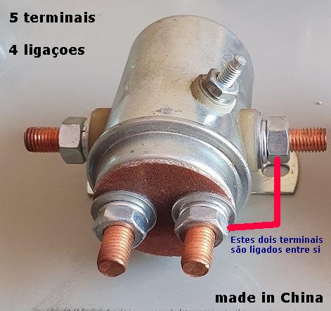

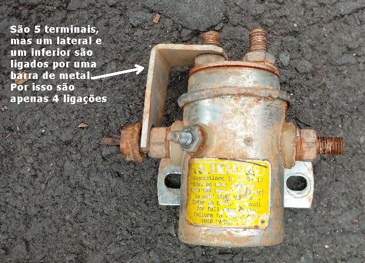

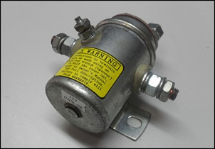

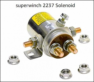

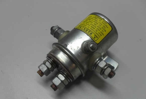

    A primeira vista este solenóide parece ter 5 terminais, mas os dois laterais são ligados juntos por uma barra de metal. Então são apenas 4 ligações.

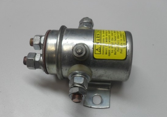

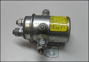

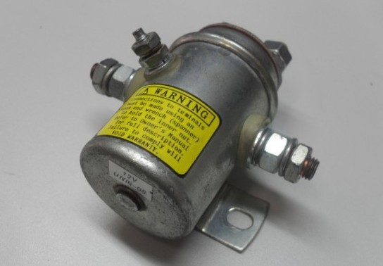

    Mais algumas fotos deste solenóide difícil de se encontrar.
    Se alguém puder me indicar outro solenóide para adaptar no meu guincho eu desde já agradeço.
    Afinal o solenóide que queimou não é original e também foi adaptado.

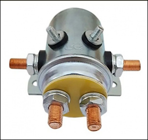

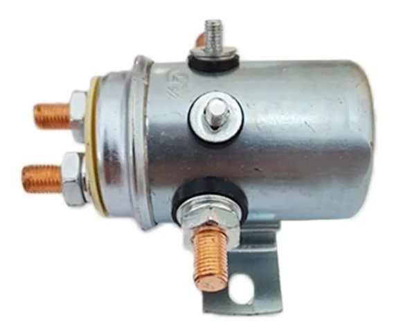

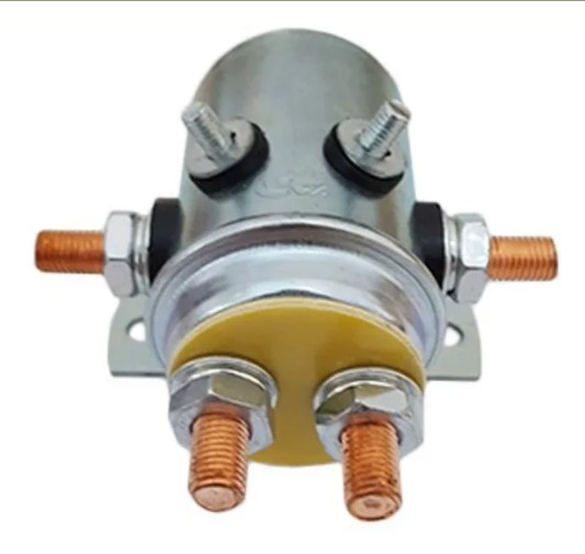

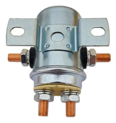

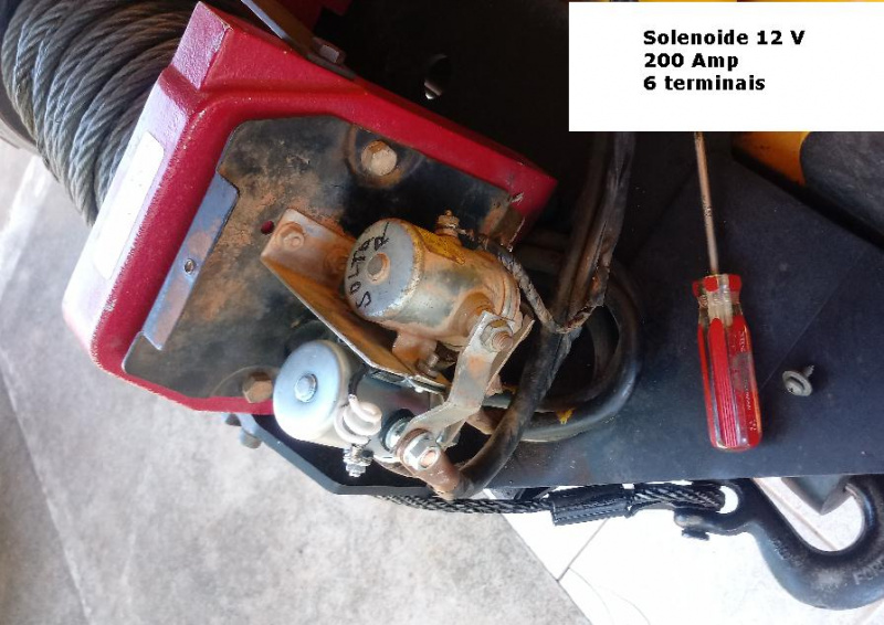

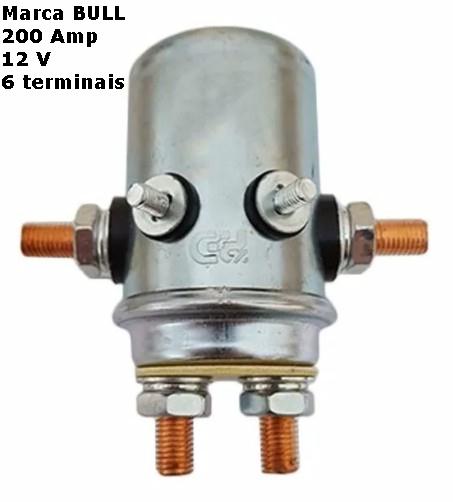

    Ontem o eletricista (Roger) aqui em Amparo usou o solenóide de 6 terminais que está sendo comercializado fartamente pela internet para usar neste tipo de guincho. E com isso o guincho voltou a funcionar como deveria. Como não faço trilhas pesadas é um equipamento de pouco uso para mim, mas veio com o Jipão e não há motivo para retirá-lo. Além disso, numa situação de necessidade ou emergência é uma boa ferramenta.
    Solenoide para guincho-solenoide-6-term-1-.jpg Solenoide para guincho-solenoide-6-term-2-.jpg Solenoide para guincho-solenoide-6-term-3-.jpg Solenoide para guincho-solenoide-6-term-4-.jpg Solenoide para guincho-solenoide-6-term-5-.jpg
    Solenóide marca BULL (não conheço). 12 V / 200 Amp
    Comercializado como peça apropriada para guinchos off-road (8.000 a 12.000 lbs).

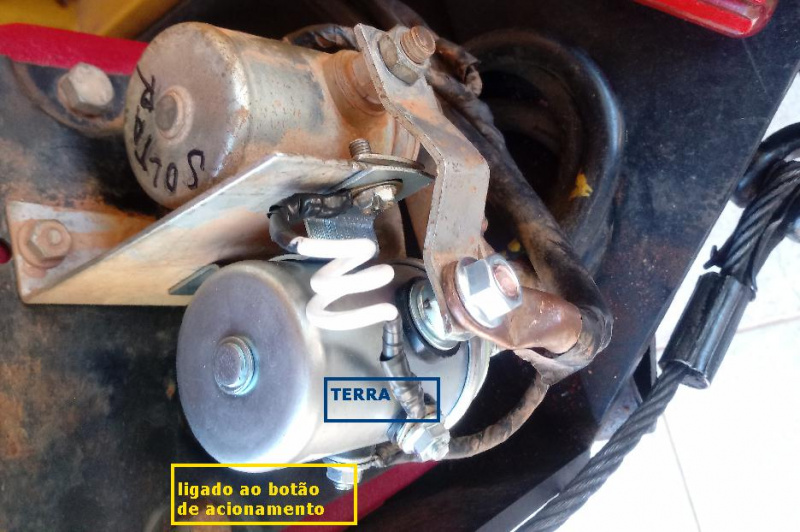

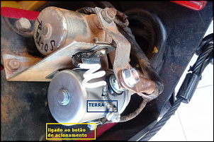

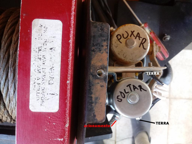

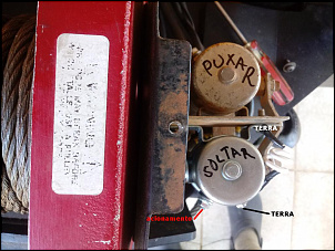

    Fotos da instalação elétrica. Um terminal lateral ficou ligado no botão de acionamento e o outro ficou apenas aterrado (terminais com porcas menores). Os outros 4 terminais (porcas maiores ficaram ligados de maneira usual). Testei e está funcionando bem.

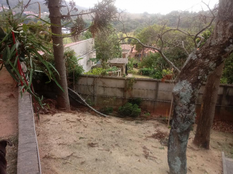

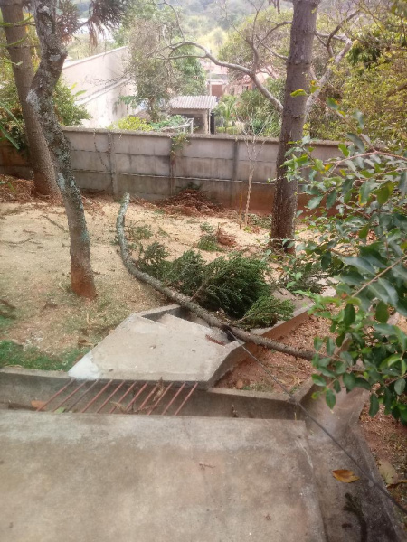

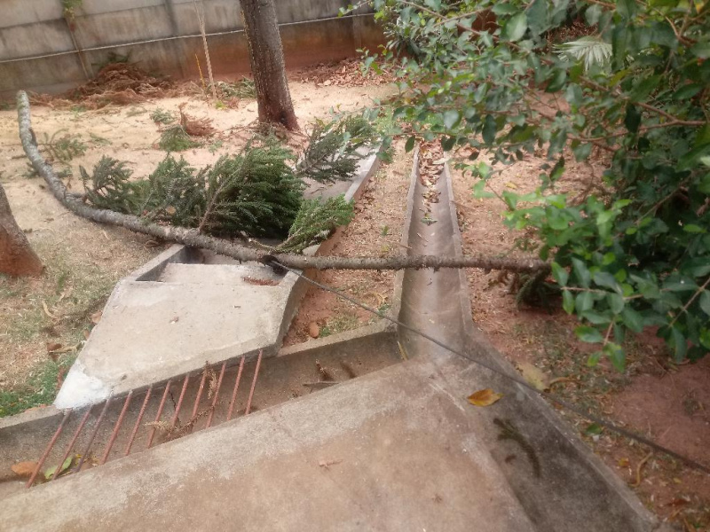

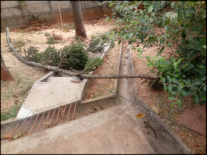

    Dois galhos de Pinheiro-do-Paraná que quebraram durante uma forte ventania e caíram junto ao muro, num declive. O guincho do Jipe os puxou para o quintal com facilidade. Terminada a faina fomos recolher o cabo e no meio do caminho o solenóide queimou. Felizmente agora foi reparado e o guincho está apto novamente, caso necessário.
    Solenoide para guincho-wrinch-1st-job-10-.jpg Este era o cenário de manhã cedo. Um trabalho para o guincho.
    Solenoide para guincho-wrinch-1st-job-2-.jpg Solenoide para guincho-wrinch-1st-job-3-.jpg
    Guincho em ação, sem nenhuma dificuldade.
