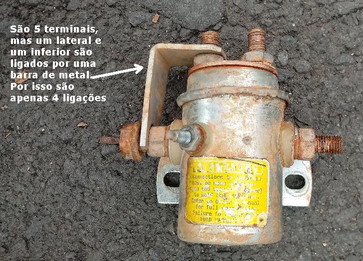

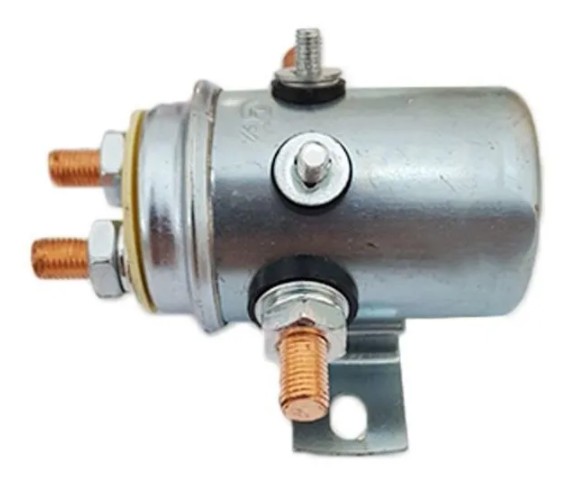

A primeira vista este solenóide parece ter 5 terminais, mas os dois laterais são ligados juntos por uma barra de metal. Então são apenas 4 ligações.
Anexo 574589 Anexo 574590

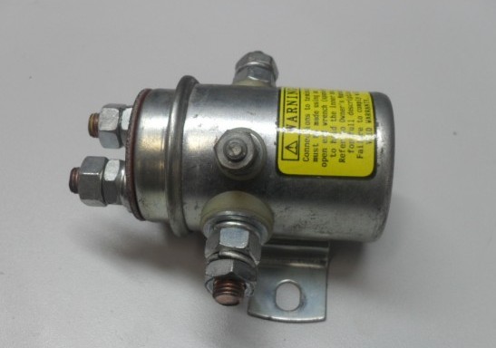

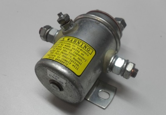

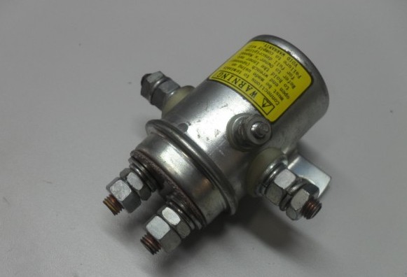

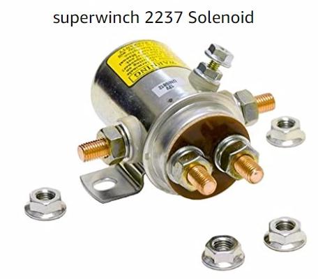

Mais algumas fotos deste solenóide difícil de se encontrar.
Se alguém puder me indicar outro solenóide para adaptar no meu guincho eu desde já agradeço.
Afinal o solenóide que queimou não é original e também foi adaptado.
Anexo 574594 Anexo 574595 Anexo 574596 Anexo 574597

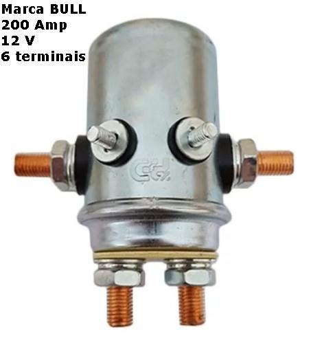

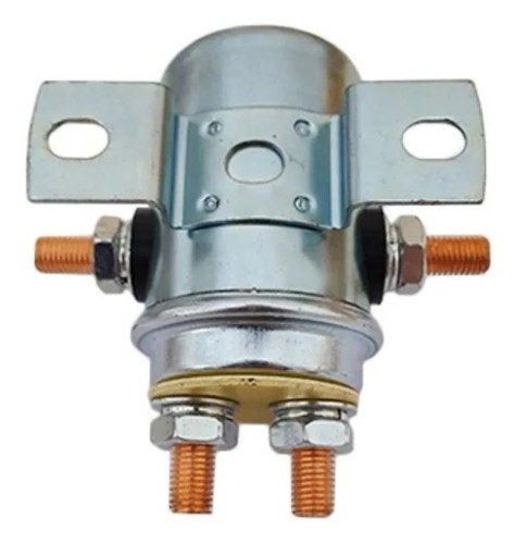

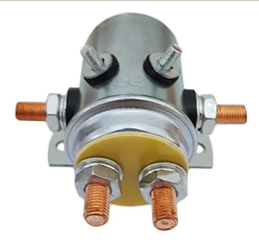

Ontem o eletricista (Roger) aqui em Amparo usou o solenóide de 6 terminais que está sendo comercializado fartamente pela internet para usar neste tipo de guincho. E com isso o guincho voltou a funcionar como deveria. Como não faço trilhas pesadas é um equipamento de pouco uso para mim, mas veio com o Jipão e não há motivo para retirá-lo. Além disso, numa situação de necessidade ou emergência é uma boa ferramenta.
Anexo 574679 Anexo 574680 Anexo 574681 Anexo 574682 Anexo 574683
Solenóide marca BULL (não conheço). 12 V / 200 Amp
Comercializado como peça apropriada para guinchos off-road (8.000 a 12.000 lbs).

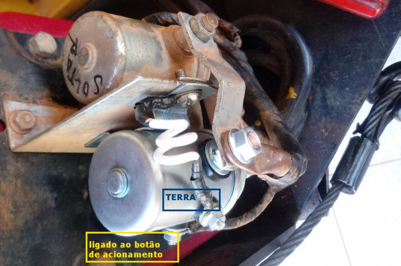

Fotos da instalação elétrica. Um terminal lateral ficou ligado no botão de acionamento e o outro ficou apenas aterrado (terminais com porcas menores). Os outros 4 terminais (porcas maiores ficaram ligados de maneira usual). Testei e está funcionando bem.
Anexo 574684 Anexo 574685 Anexo 574686

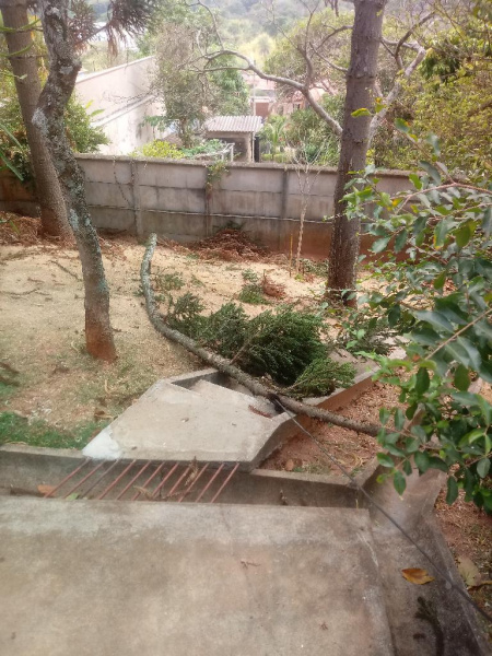

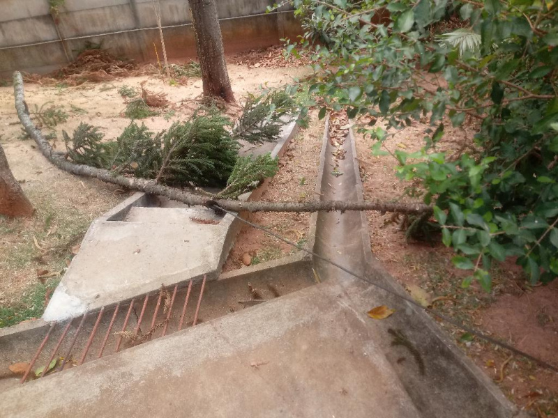

Sergio precisei usar apenas duas vezes e foram com árvores. A primeira foi uma árvore que caiu na pista Amparo - Itapira por volta do meio-dia. Por sorte não atingiu ninguém, mas interrompeu o trânsito. Arrastei a árvore para o acostamento usando o guincho e o Jipão e liberei uma pista. Depois de meia-hora chegou o pessoal do DER com motoserra e picotaram o "vegetal". Agora foram dois galhos enormes de Pinheiro-do-Paraná (Araucaia brasiliensis) aqui da chácara e que caíram junto ao muro dos fundos. O guincho puxou os galhos com muita facilidade para cima (quintal) e depois os serrei em pedaços menores. Nunca se sabe quando vamos precisar de um bom guincho. Pessoalmente considero uma engenhoca muito útil, porém bastante perigosa. Graças ao que aprendi na Marinha sei como lidar com cabo de aço, mas mesmo assim tenho enorme respeito por ele quando tracionado.
Dois galhos de Pinheiro-do-Paraná que quebraram durante uma forte ventania e caíram junto ao muro, num declive. O guincho do Jipe os puxou para o quintal com facilidade. Terminada a faina fomos recolher o cabo e no meio do caminho o solenóide queimou. Felizmente agora foi reparado e o guincho está apto novamente, caso necessário.
Anexo 574876 Este era o cenário de manhã cedo. Um trabalho para o guincho.
Anexo 574877 Anexo 574878
Guincho em ação, sem nenhuma dificuldade.
