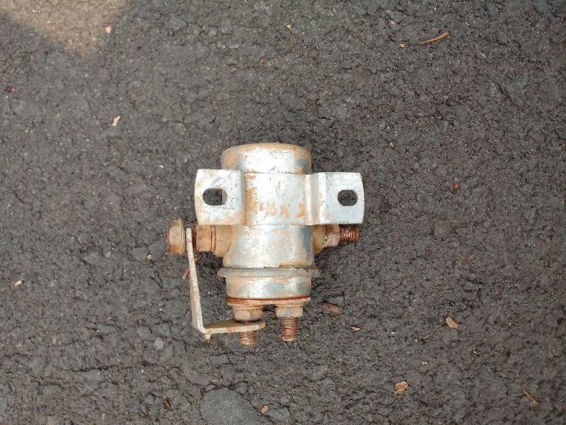

    Alguém sabe me informar se tem algum solenoide que substitua esse aí da foto, pois só encontrei dele no site gama4x4 e o preço está muito caro.
    Solenoide blindado para Guincho
    Vou usá-lo no guincho 12.000 libras.
    Agradeço pela ajuda.

    O melhor mesmo é, se o seu deu problema nos solenoides, troque pelos solenoides nacionais e pronto. Dê uma olhada nesse tópico... http://www.4x4brasil.com.br/forum/fo...ncho-work.html (Solenóide para guincho Work)

    Bom saber disso... Da próxima vez que eu for fazer manutenção nos solenóides vou pedir para fazerem isso nos meus.

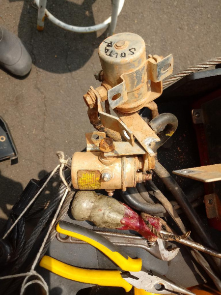

    Usuário Avatar de CAPT GOTTLIEB
    05/12/2013
    AMPARO/SP
    78
    869
    Agradecimentos: 110

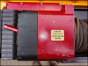

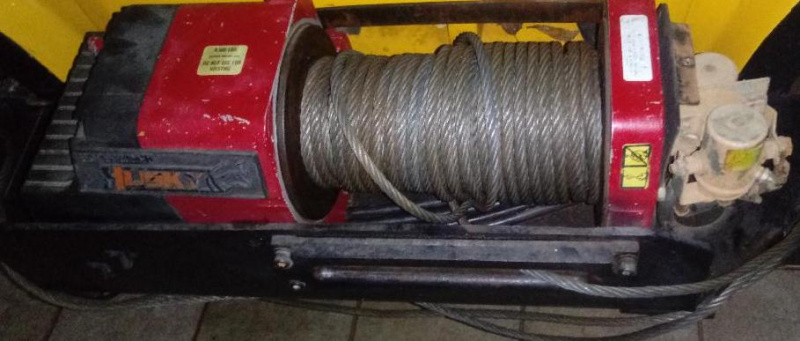

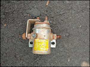

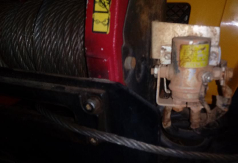

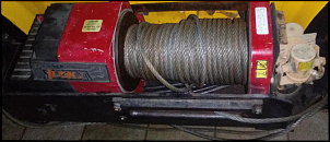

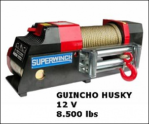

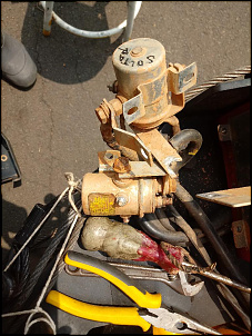

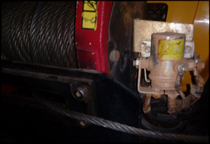

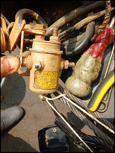

    Tenho um guincho elétrico HUSKY 8500 lbs. Tem dois solenóides com 4 terminais cada um. Um deles queimou.
    Tirei o solenóide danificado e ele não tem número nem marca. Suponho que seja "ching-ling", pois o HUSKY é
    made in England e acho pouco provável que a indústria inglesa fabricasse uma peça sem numeração e sem marca.
    Infelizmente não tenho familiaridade com guinchos e já telefonei para duas lojas de off road de São Paulo que não
    demonstraram interesse em me ajudar. No mercado livre é sempre aquela lástima, pois quem vende não sabe o que está vendendo.
    Nos solenóides há uma etiqueta pouco legível apenas indicando os terminais. Sem marca e sem numeração!
    Alguém saberia me dizer onde posso comprar um ou dois solenóides de 4 (quatro) terminais para um guincho superwinch HUSKY 8.500 lbs, 12 Volts, motor 2CV. Imagino que este guincho possa exigir até 500 amperes.
    Solenoide para guincho-husky_8.jpg Solenoide para guincho-solenoides-10-.jpg Solenoide para guincho-solenoides-9-.jpg Solenoide para guincho-solenoides-6-.jpg Solenoide para guincho-solenoides-2-.jpg Solenoide para guincho-guincho-eletrico-7-.jpg Solenoide para guincho-guincho-eletrico-3-.jpg Solenoide para guincho-guincho-eletrico-6b-.jpg
    Desde já fico muito grato a quem puder me ajudar neste assunto.
    Obrigado,
