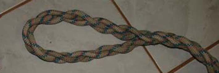

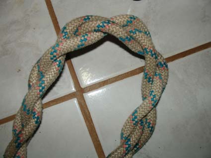

  • #70
    Loras,
    Conforme prometido, lá vão as fotos.
    A primeira cinta, de nylon bem encardida tem cerca de 10+ anos, conforme mencionei anteriomente, alça e gancho, com regulagens, conforme as fotos. Foi muito utilizada no Cj5 com Ramsey mecânico de 9000lbs.
    Já apresenta sinais de desgaste/abrasão , mas ainda é a que fica atrás do banco da caminhonete.
    A outra é nova, feita de corda super estática millet, 10,5mm. É toda trançada, sem emendas...bem artesanal
    Vamos ver como ela se comporta...
    Eddie

    Gostei bastante do resultado final do segundo modelo!!!
    Como fechou a trança? Que nó? Pelo que entendi é simples na alça e dupla no corpo. Mas como fechou?

  • #72
    Loras,
    A tranca é "empatada", ou seja, faz a trança, deixa as pontas soltas e "costura" de volta seguindo as pernas da trança...nada muito complicado...
    vê se a foto ajuda
    Eddie
