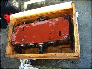

    Amigos, "achei" o que preciso....
    Caixa de tração universal. - Casa da Transmissão 4x4
    Porém já foi vendido.... por isso o "achei" entre aspas... alguem sabe o modelo dessa caixa?
    Pelo que pesquisei não é a caixa do EE-34 ...

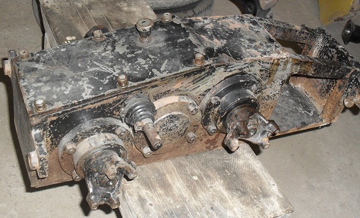

    Bem a caixa de transferência engesa que falamos, é de um EE34.
    Acho que aguenta sim!

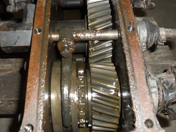

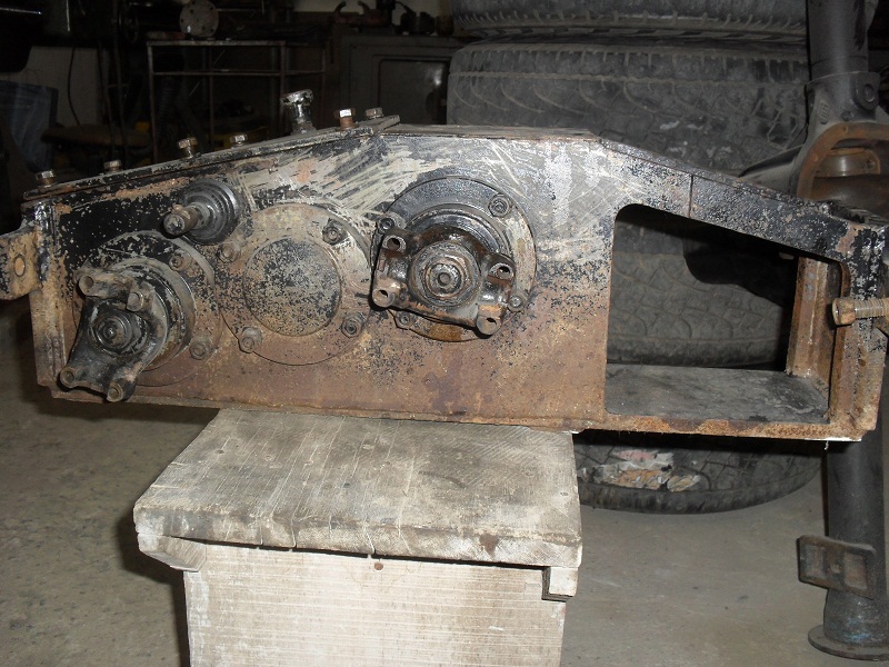

    Essa que tinha no site não dá só o dobro, dá quase o triplo da largura do dente da caixa da toyota bandeirantes ! Acho que aguenta tranquilo os 800 cvs, até os rolamentos são dimensionados. Marson, se um 260F forjado aguenta este motor, então essa caixa de tração não irá ficar atras dele hora nenhuma !
    28/05/2004
    Campos dos Goytacazes/RJ
    1,338
    As caixas de tração engesas são o que tem de mais robusto no Brasil,infelizmente não fabricam mais.
    Creio que uma caixa dessa atenda a aplicação que o Marson precisa.
    Só pra efeito de comparação, as engrenagens da tração da Bandeirantes tem 23,5mm de espessura e as engrenagens da tração engesa das fotos abaixo tem 38mm de espessura.
