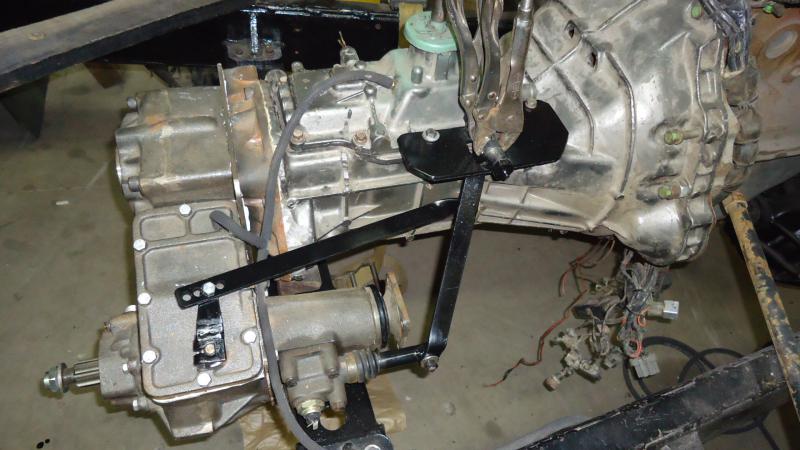

    motor ford 4.9i com cambio de toy 4m - tem como?
    Preciso de ajuda!
    Tem como colocar o cambio de toy 4m no motor ford 4.9?
    Pretendo colocar o conjunto num Engesa F1.
    Se for impossível qual cambio colocar?
    Aceito sugestões

    possivel é sim,por que nao seria
    pode adaptar a cx a capa seca do v8 q casa com esse motor
    eu usei a cx original do motor e adaptei so a reduzida de band
    Miniaturas de Anexos Miniaturas de Anexos motor ford 4.9i com cambio de toy 4m - tem como?-cambara-do-sul-028.jpg   motor ford 4.9i com cambio de toy 4m - tem como?-cambara-do-sul-029.jpg

    Fabiano,
    Já fiquei mais animado.
    Será Cambio toy + capa seca 302 + 4.9 funciona?
    Na bicuda o cambio original "suporta" bem os 37"?
    Obrigado pelas fotos!

    Fabiano,
    gostei muito da sua solução, teria algum detalhe
    do acoplamento da tração de toy ao cambio?
    Rafael, agora que eu ví certinho, para adaptar o câmbio da toyota no motor 4.9 usando a capa seca do v8 vai ficar bem mais facil, creio que você terá que fazer um corte na capa seca para o câmbio da toyota entrar certinho, mas não e nada complicado !!!

    Citação Postado originalmente por Casa da transmissão4x4 Ver Post
    Ou faço como Fabiano, precisando entender como fez o acoplamento ou parto para 4 m toy,ajustando na capa seca do 302.

    Angelo, comprei aqui no forum do Raphael de Brasilia.
    F1000 Argentina, 150 cv e um excelente torque. Quanto ao cambio, Fabiano encontrou uma solução, mas não sei como....

    Motor 4.9 com cambio clarck 240V
    https://picasaweb.google.com/1171043...sitaDoJuniorNF
    Cambio da Toy na capa seca da F250
    Tudo é possível!

    fabiano vc tem a medida final do seu conjunto???
    parece que ficou mais curto do que o meu !!!!
    Vc emendou o eixo ou confecionou 1 novo ??
    abs
