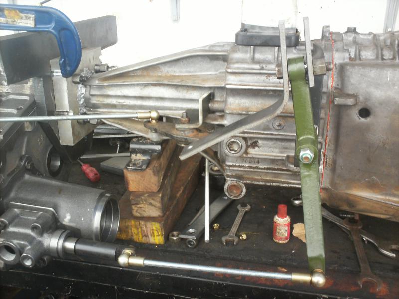

    1 Anexo(s)
    Postado originalmente por fabiano caxias Ver Post
    funciona,mas tem q tornear o volante e por uma gremalheira diferente se quiser manter o mesmo motor de partida,tenho o kit aqui guardado,volante,gremalheira,embreagen,capaseca do v8
    na bicuda vai eixos de band,vamo toca ate que da heheh
    vou na oficina na quinta e se lembrar tiro as medidas,provavelmene o meu ficou menor sim
    foi frezado o entalhado e tirado a bunda dela
    essa flange q tenho é pra por reduzida willys,mas com uma chapinha de 6mm,uma bucha de encosto do rolamento, um retentor no entalhado e nova furaçao ficou 100% aproveitada hehehe
    outra coisa que fiz foi tirar o atuador e por um cilindro externo , acho q essa cx em alguma vida passada usou isso,pois tem ate os lugares pro funil e passagem do garfo
    aqui tem mais alguma coisa de detalhe
    http://www.4x4brasil.com.br/forum/fr...o-zero-22.html
    Fabiano, não sei se vai ta ajudar muito, mas dá uma olhada nas peças amarelas que eu prendi as alavancas !! Essas peças são usadas no pedal do freio do caminhão mercedes-bens antigos 1112, 1213....etc... são muito baratas e eficientes !!
    Anexo 362289
  • 02/08/2012, 20:41
    fabiano caxias
    dai diretor
    as minhas ja estao funcionando perfeitamente,nao com uma so ,mas com as duas mesmo,ficou mais simples de fazer na hora ,ja estou com a cabine em cima e as alavancas no lugar,achei bacana o teu sistema,parece ser simples e funcional

  • 10/08/2012, 20:22
    Natan Felli
    Pivos embreagem mercedz
    Postado originalmente por Casa da transmissão4x4 Ver Post
    Anexo 362289
    Estes pivos são da embreagem do merecedz linha bicuda!
    Já tentei usar na t-case jeep e quebrava um atras do outro!
  • 10/08/2012, 20:29
    Do jeep e bem dura mesmo, da F-75 eu acho que aguenta bem. O bom e usar os teminais da t-case da toyota bandeirantes, apesar de cada um custa na faixa de 16,00 eles são bem mais fortes !!!
  • 10/08/2012, 21:07
    Natan Felli
    Sim é da 75!
    Sei lá mas uma é duas forçadas na alavanca e ficava na mão por causa destes terminais!
    Dai criei um sistema caseiro e nunca mais encomodou!
