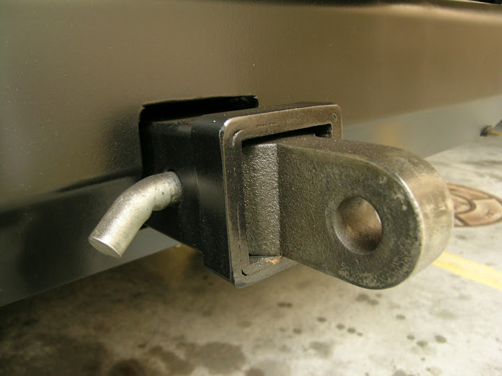

    PessoALL, me somo aos que escreveram: essa "bola" NÃO foi projetada para retirar jipes dos enroscos! No meu caso, NUNCA usei para tal fim. Quando instalei parachoques customizados no meu Pajerin [trilha!], tratei, IMEDIATAMENTE, de substituir a tal "bola". E, não foi apenas porque o modelo - do engate - prejudicava o ângulo de saída!
    Esse modelo abaixo, cu$ta caro, mas é muito bem "engenheirado":
    Outra - boa - opção [leiam que está gravado "não exceder a capacidade do engate":

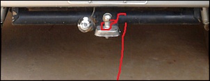

    Em uma puxada q dei em um caminhão Ford "sapão" q encosto no barranco em uma subida na estrada d terra durante a chuva. Como não tenho ponto d ancoragem na tras. passei a cinta no engate do Troller de uma forma q acredito ser bem mais segura.
    Vide foto anexo.

    Nao tem muito a haver com o topico mas certa vez um Jipeiro mais experiente me disse corra de tentar desatolar ou puxar caminhões com qualquer que seja o jipe ele tem um engesa muito bem equipado.... alegando que so trazem problemas para o jipe devido ao peso... quanto ao seu modo acredito que desta maneira vc arranjou 2 pontos de força geralmente essas barras sao parafusadas em 2 pontos o engate em si nao sofreu tanta força....

    Boa ideia, acredito que desta forma, nao averia a estilingada da cinta...

    Pois é, simples e funcional hehehe.
    Qto ao caminhão, a chuva ja havia parado e ñ estava ATOLADO, . Esticando a cinta e puxando de inicio ñ saiu. Voltei o carro uns 10cm e acelerei denovo. Senti q tava saindo devagarinho até q saiu. Ñ precisei dar um TRANCO.
    Após isso em outra subida mais acima ele ñ subiu sozinho, patinou. Deu ré até o plano passamos a cinta novamente e comigo dando uma maozinha subiu. O motorista ficou kkk.
