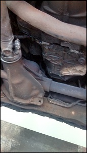

    Caros amantes da Ranger, preciso da ajuda de vcs...
    Preciso saber qual a especificação do parafuso que fixa a caixa seca (cambio) e o motor da Ranger v6.
    Mandei fazer uma manutenção na minha Ranger hoje e quando ela estava suspensa no elevador observei que estavam faltando alguns parafusos. Fui ate uma autopeças conceituada em Curitiba, mas me falaram que apenas na concessionaria conseguiria estes parafusos. Chegando na concessionaria não souberam me informar qual parafuso utilizar, que "achavam" que era uma, e que teriam que encomendar em Sao Paulo para dai ver se da certo... (um absurdo)...
    Procurei na Net... e no catalogo de pecas da Ranger... e nada...
    Quem puder me ajudar agradeço Motor 4.0 V6 Ranger Devo Retificar?-img_20150922_091736584.jpgMotor 4.0 V6 Ranger Devo Retificar?-img_20150922_091800025.jpgMotor 4.0 V6 Ranger Devo Retificar?-img_20150922_091810275.jpgMotor 4.0 V6 Ranger Devo Retificar?-img_20150922_091818188_hdr.jpgMotor 4.0 V6 Ranger Devo Retificar?-img_20150922_091832988.jpg

    Boa noite. Basta medir o diametro do furo da rosca e comprar os parafusosem qualquer loja de ferragens!
