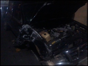

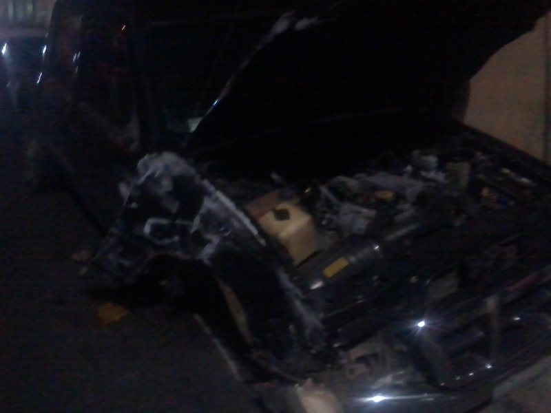

    Em Fevereiro deste ano relatei o ocorrido com minha ranger 2003 que quebrou o pivô da balança superior.
    Na madrugada do Sábado para domingo passado, a mesma peça, do mesmo lado quebrou novamente.
    Só que dessa vez peguei um poste...

  • #102
    Usuário Avatar de leoss
    25/01/2014
    sao paulo/SP
    34
    345
    Agradecimentos: 10
    NOSSA rogerio que estrago hein... e voce e os ocupantes ficaram bem?? um pivo estourado é um grande perigo

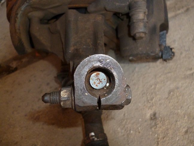

    Quebra do pivô da balança superior
    Depois de analisar as peças achei o provável culpado por ter quebrado o pivô da balança superior duas vezes em 4 meses.
    O alojamento do pivô na manga de eixo estava ovalizado 1,5mm na longitudinal e 2mm na transversal fazendo com o pino do pivô trabalhasse folgado na parte superior.. Com a movimentação da balança, somente a parte inferior ficava travada permitindo a movimentação causando a fadiga do material e por consequência a sua quebra.
