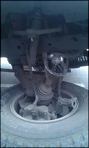

    Mais uma suspensão da ranger dando susto e por pouco, não causa uma tragédia.
    Pivô da balança superior quebrou.
    Miniaturas de Anexos Miniaturas de Anexos -img-20150210-wa0004.jpg.-t-1108055200-m-5-.jpg   -img-20150210-wa0005.jpg.-t-1108055274-m-5-.jpg

    Caramba parece ser balança da Cofap. Fiquei com medo....
