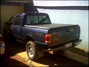

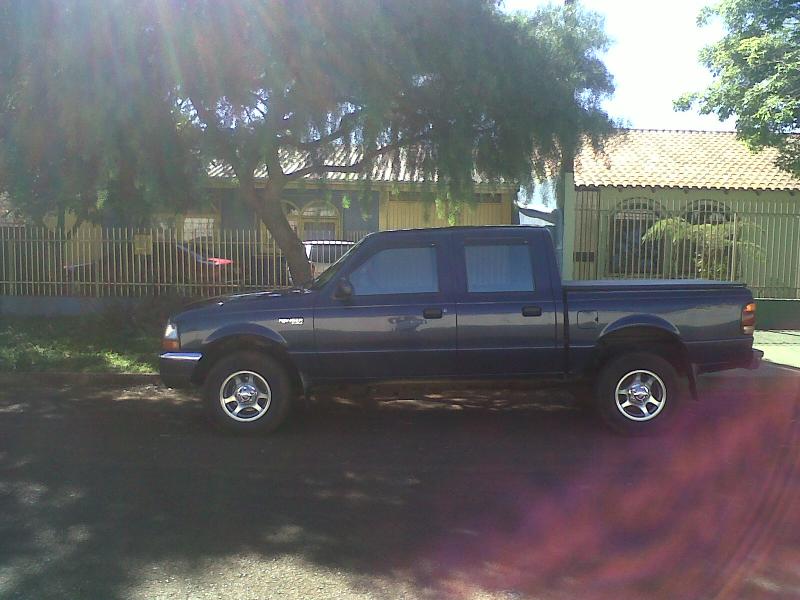

    Vendendo a ranger xlt 2001, dupla.
    Olá foristas,
    Estou pondo a venda minha viatura, Ranger XLT 2001, cabine dupla, 2.5 Turbo Diesel Euro II, azul metalico, completona, bancos em couro, abs, air bag duplo, cd original, 2° dono, 191.256 Km originais, toda revisada, óleos, correia dentada e correia dos implementos, rolamentos, tensores tudo trocado recentemente, tração 4x4 revisada, lanternas dianteiras e traseiras da 2004, farois de neblina novos. Peço R$ 40.000,00, estudo propostas á vista ou trocas.
    Abraço.
    Miniaturas de Anexos Miniaturas de Anexos -ranger2.jpg   -ranger3.jpg   -ranger4.jpg   -ranger.jpg
    Ranger XLT 2001 2.5 Turbo Diesel.
