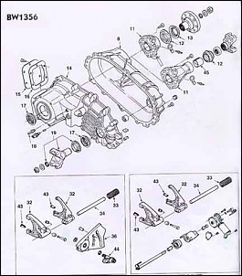

    Tio Eddie, vi este arquivo q vc anexou é de uma BW 1345 e da minha F1000 é BW 1356. Como nunca vi a minha aberta e tenho outra guardada aqui na fazenda, a pergunta é, será que internamente elas são iguais? A da sua é a 1345 ou 1356? Qdo der tempo vou abrir a minha pra ver se da pra adaptar a alavanca, mesmo agora com o motorzinho funcionando muito bem, nada como um novo sem adaptações.

    Vixi....posso ter postado as fotos erradas, mas no link tem a 1356 também...
    Link com a BW1356 http://www.drivetrain.com/parts_cata...ts/bw1356.html
    Fotos abaixo....
    Ah, a CT é a 1356 MESMO!
    Desculpem a comida de bola

    a outra parte da CT

    Tio Eddie, se eu não me engano a carcaça da T-case manual e da com motor são diferentes, por causa da alavanca. Não tenho tanta certeza se importar as peças pra colocar a alavanca vai funcionar. Certa vez vi um site sobre como colocar um modo manual as BW com motorzinho. Vou dar uma pesquisada e se achar ponho o link.

    Achei tb num forum sobre Bronco esta explicação:
    http://fullsizebronco.com/forum/showthread.php?t=66992
    Realmente precisa trocar a carcaça pra adaptar a alavanca na BW 1356 com motorzinho.
    Se eu não me engano, outro dia vi no Mercado Livre uma alavanca pra adaptar alavanca no Troller, será que não da pra usar na F-1000? Ou mesmo se ele tem pra F-1000? Não sei como funciona ou se funciona mas é um opção interessante pra quem não quer mais usar o motorzinho pra ligar a tração.
