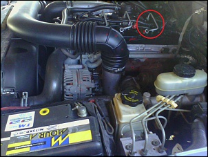

    Se não tá dando para identificar o barulho, vou colocar uma foto e explicar...
    Na foto, observe que está marcado o 3º bico injetor. Os riscos vermelhos representam onde está respigando o diesel proveniente dos dutos de alta pressão do 3º bico.
    A respeito do funcionamento, o motor está com um barulho diferente, relacionado à perda de compressão. Contudo, ainda tem as respostas iguais às que tinha anteriormente (se há alguma mudança é bastante sutil...)
