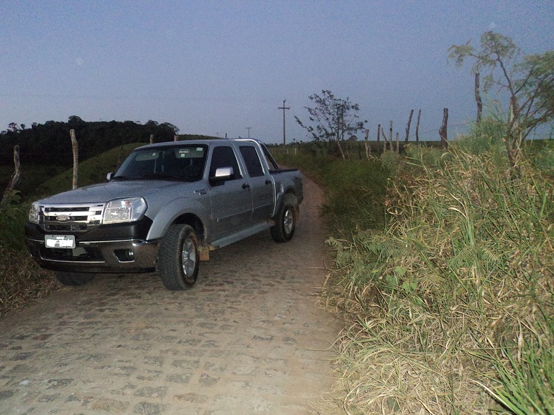

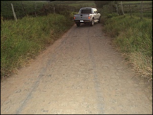

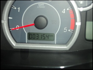

    Amigos do forum, esta tarde levei o maior susto, estava voltando da fazenda do meu sogro, com minha esposa,filha e meus pais. Estava descendo uma ladeira de calçamento, entre 40 e 60 Km/h e do nada a Ranger travou a rodas traseiras e tive trabalho pra segurar, só parou uns 25 metros depois. Graças a Deus ninguém se machucou. A macha travou também. Tive que ligar para o guincho levar. Ontem viajei com ela, já pensou se fosse na pista a 120 Km/h. Ela tem menos de 02 meses de comprada e só 3.000 mil Km. Estava adorando a picape, mas agora, estou sem confiança. Foi para a autorizada, não sei qual foi o problema. Já aconteceu com alguém aqui do forum ou alguém sabe o que pode ter ocorrido ?

    Fotos do susto
    Miniaturas de Anexos Miniaturas de Anexos Ranger travou-dsc00290.jpg   Ranger travou-dsc00291.jpg   Ranger travou-dsc00301.jpg   Ranger travou-dsc00308.jpg   Ranger travou-dsc00314.jpg

    Rapaz, que coisa feia!!!!
    Deixou belas marcas no calçamento!
