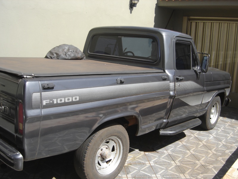

    to mandando umas fotos, da uma olhada e me fala o q acha...
    segundo informações ele fez o motor e embreagem a uns 5 meses (meu medo pq n sei com quem... kkk)

    nao vou dizer pra vc PEGA ou NAO, primeiro pq por foto a coisa muda muito quando se ve ao vivo, depois pq eu sou 100 milhoes de vezes mais uma d20 eehe entao meu ponto de vista sempre sera tendencioso, deixo isso pros fanáticos responderem.
    mas pra mim, vai gastar uns 2500 ou mais nesse interior pra deixar bonito, tem que ver se tem ar ou nao, normalmnete as turbos ja vinham com ar, depois tem o estado geral, nao vi nada de especial no exterior dela, nao ta um lixo, mas tb nao ta perfeito.
    motor refeito é loteria, sempre, mesmo em grandes retificadoras. Mas pode ser um ponto favoravel.
    tem muita diferenca entre ser um apaixonado e ser um fanatico, o edin entende de mecanica, tem tempo, prazer e conhecimento, alem de ser fanatico, pra ele, desmontar o motor, cambio, suspensao, faz em 40 minutos debaixo de sol, é muito diferente de SABER onde e O QUE fazer de pegar numa marreta e numa chave de boca e sair fazendo...
    se vc tem outro carro pro dia a dia, viajar etc e qr uma f1000 pra gozo proprio, talvez vai ser sua oportunidade, mas sempre que passar uma original do lado vai dar aquela pontinha de inveja ehhehehe

    14,354
    Agradecimentos: 13
    Bah, o Troller é racional demais! Eu já sou apaixonado mesmo! kkkk Por isso acabo lendo duas vezes o que ele escreve para entender aonde ele está com o pensamento.
    Mas como F1000 é mais emoção do que razão, daí a coisa fica complicada de equilibrar.
    Então, se és apaixonado, pega primeiro e depois tu pensas. Se és racional, fica com a tua S-10 e passa a tua vida babando pelas F1000 e arrependido de não ter encarado antes de ter 2 filhos ou elas sumirem de vz das ruas!
    Pela linha do Troller-a-vista, que não está nem um pouco errado ou equivocado no que ele diz, uma F1000 (D-20 também) não é um bom negócio pois se trata de um veículo antigo que nunca estará perfeito para encarar viagens sem precisar de uma boa revisada antes de cair na estrada. Isso em partes é 100% verdade. Pretendo pegar estrada com a minha F1000 no feriadão, então sábado revisei óleos de caixas e diferenciais e descobri uma trava de uma cruzeta solta. Se pego estrada sem revisar, não iria longe sem desmontar a cruzeta. Mas isso ocorre até com picapes novas que também tem cruzetas. Como soltou não tenho ideia. No meu caso, eu iria tirar o cardam traseiro, ligava o 4x4 e seguia viagem no modo Corcel! kkkk
    Por amor ao teu dinheiro, o melhor carro seria um Mille ou um Gol, pois não perdem muito valor, são econômicos e duram quase tanto quanto uma picape de plástico moderna.
    Mas por emoção a coisa muda. Qual é a graça de parar no sinal ao lado de outro carro igual ao teu? Estamos em Berlim oriental ou na Russia pré 87 para sermos todos iguais em tudo? Quando eu ando com a minha F1000 escuto tudo o que é coisa das pessoas na rua "a fudê", "olha!", "gigante", "isso sobe parede", "porra!", coisas desse gênero. Quando ando de carro nenhuma reação de ninguém pois não tem graça nenhuma. Carro sem personalidade, eu diria.
    Vamos na parte prática:
    É caro? Mais ou menos.... Mais barato que a tua S-10 é. Quanto custa para fazer freios de uma S-10? A F1000 custa 40% do que gastarias com a S-10.
    Caixa é cara de mexer? Se conseguires destruir essa caixa, pode ser cara sim, mas não tem erro, basta trocar o que estragou e segue o baile. Em caixas moderninhas com carcaça de alumínio, uma cruzeta comida tem o risco de rachar a carcaça de alumínio. Muito comum de acontecer.
    Embreagem, bem, eu só uso para arrancar ou quando estou com pressa. No meu uso normal eu pouco uso embreagem, passo as marchas sempre no tempo como faço em todos os caminhões e ônibus que dirijo eventualmente. Na ranger troquei uma vez pois peguei usada e patinando. Na F1000 que tem 1a reduzida, esquece esse problema. O pessoal que tem mania de arrancar em 2a marcha costuma abreviar bastante a vida útil dessa peça. Eu normalmente saio em 1a e logo passo a 2a.
    Motor: Peças são mais caras que a tua S-10, é fato, mas um MWM bem cuidado dura décadas. O problema mais comum deles é a queima das juntas quando tem um uso mais "forte". Ele começa a perder compressão pelas juntas de escapamento e cabeçote. Troca elas e senta a púa de novo. Na minha já foram 3 vezes em 5 anos, porém eu uso a BI aberta no limite e acelero sem medo. Se precisar colocar o giro no vermelho eu meto sem medo que quebrar, pois de fato não quebra. Pesquisa no google por imagens e terás uma noção de quantos MWM tem com biela pra fora e quantos motores GM OHC tem com biela para fora. O MWM não quebra. O cara tem que ser muito cupim para quebrar esse motor. Pode viajar com ele no início da faixa vermelha cuidando apenas a temperatura que ele simplesmente não te deixa pelo caminho.
    Esse motor aguenta muita meia-sola. Perdeu compressão troca anéis. baixou a pressão de óleo, troca bronzinamento por baixo e segue mais alguns anos ou centenas de milhares de km. É algo muito forte sim.
    No conjunto pode ter manutenções mais próximas do que um carro novo pois as peças que temos no mercado de reposição não são tão boas como as originais, mas mesmo assim se colocares essas peças num carro de plástico irão durar pouco também.
    A minha opinião é comprares essa daí e sejas feliz. A vida é curta demais para ficarmos arrependidos por não termos o que gostamos. Eu tenho um filho de 9 anos e pretendo fazer vasectomia em breve para não ter outro, assim não terei cobranças quanto aos meus brinquedos! kkkk. Não é só por isso não, mas conheço muita gente que vendeu uma picape por conta da família aumentado, depois a vida seguiu, os filhos cresceram e fica a saudade do tempo que fazia o que gostava porque tinha dinheiro, tempo e um carro que curtia.
