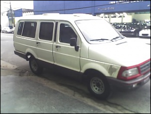

    pra ilustrar, tenho uma F 1000 ibiza (parece uma furglaine), ela era da secretaria da fazenda, então andou bem pouco, não é turbo e ontem rodei 600km fui e voltei a ribeirão preto e como ela é bem pesada (é como se ela tivesse sempre carregada) nas retas 130, 140, ja na subida caia para cerca de 80,, se fosse turbo cairia no maximo 10 km,
    conclusão:
    como o carro em questão do topico é turbo otima compra, vazia então é carro de passeio, vamos por assim gol 1.6 rebola pra andar junto
    carlos sallespickup
