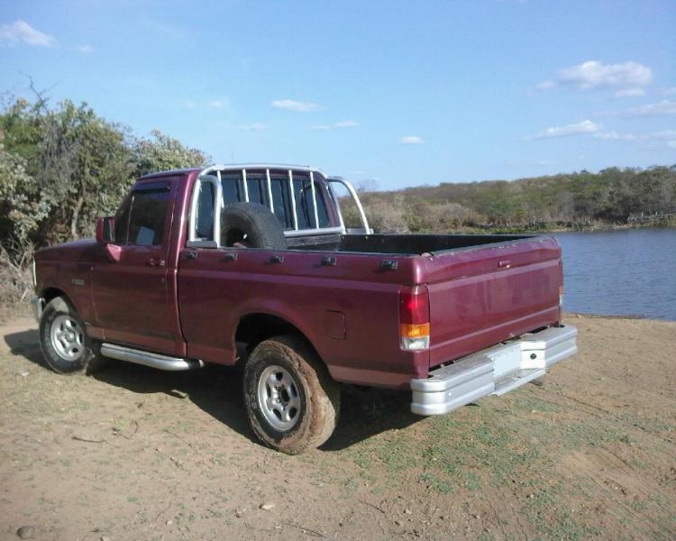

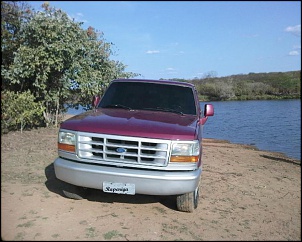

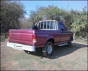

    Aquiri recentemente uma F1000 4X2 HSD XL 97/98, a "Rapariga".
    Não entendo nada de Pick-Ups e seus motores e, por isso, peço a ajuda de vocês.
    Porquê o "doido" aqui comprou algo que não entende? Bom, isso é uma outra história.
    Basicamente eu gostaria de informações sobre o motor. Que motor é esse? Qual é o seu consumo médio na estrada?
    Muito se fala nos motores MWM e por aqui (interior do Ceará) o pessoal só que saber de D-20. Entre outras coisas dizem que a suspensão da F1000 é muito fraca e isso, pelo que já li por aí, não é verdade.
    Mas, e o motor HSD (Maxion) ?
    Não quero gerar polêmica em um comparativo entre os dois. Nos dois sites abaixo dá para ver que cada motor tem os seus defensores e suas razões.
    O que eu gostaria de saber, além do consumo médio na estrada, seriam os cuidados básicos com esse motor.
    http://www.picapesgm.com.br/forum/viewtopic.php?t=213
    http://forum.carrosderua.com.br/lofi...hp/t65530.html
    A "Rapariga" foi toda revisada recentemente e ganhou quatro pneus originais 235/75 R15, mas está fazendo 7 km/l na estrada e pisando leve (velocidade média 80 km/h). Disseram-me que o normal seria 12 km/l e que o problema pode estar nos bicos injetores.
    O que o amigos têm a dizer? Podem me ajudar?
