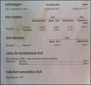

    Com relação ao eixos:
    Miniaturas de Anexos Miniaturas de Anexos F - 1000 4x4 .....Comprei!-imagem_185.jpg
    Desculpe a má qualidade da foto!
    Eixo dianteiro Dana 44 3,07:1
    Eixo traseiro Albarus 3,07:1
    Não tinha visto ainda esse eixo Albarus!!
    Alguem tem alguma informação?
    é a mesma relação usada no eixo do meu jipe... o meu é um Dana by CBT...
    Toda F100 é dana 44
    Tem F1000 79 a 90 com dana 44
    Tem F1000 85 a 96 com braseixos 405 e 406
    E tem F1000 91 a 98 com dana 46
    E os d60? tem tb os Ford9'

    Albarus, Spicer, Braseixos, hoje são todos Dana
    O Dana 60 foi usado em alguns modelos do:
    Agrale TX1600, TX18000 e
    Ford F2000, F4000, F250 e F350
    O Ford 9” não sei, mas o Ford 8.8 nas Explorer e Ranger até 2001.
