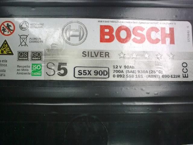

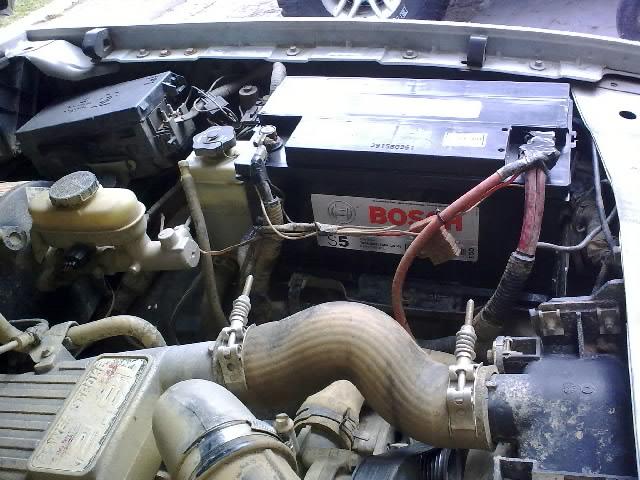

    Estava usando uma bateria guairão de 80A, tipo comum. Montei ela zero em janeiro e ontem ela morreu...kkk..de frio eu acho.
    Uso o Pitbull na frente e ele forçou ela em trilha umas duas vezes...
    Pois bem: comprei uma bateria Bosch 90A (950A ABNT) da Sprinter. Ela não cabe no suporte original (max 70A). Paguei R$300.
    Mas basta uma entortadinha aqui e ajeitada ali e coube. Ficou linda e enorme!
    O que achei legal é que na revenda da bosch eles usaram um equipamento computadorizado tipo scanner no alternador. Mede tudo ali e ainda sai um recibo impresso...bem legal.
    Me disseram que este alternador da ranger é muito bom e que gera de 13,8 a 14,5V. O meu deu 13,26V considerado ok mas que em breve tem de abrir e dar uma geral. Estimaram em 250,00 serviço e peças. Assim, como o painel mostra um pouco abaixo do meio, acredito que o voltimetro ta ok mesmo e não seria o relogio "cansado" como já falaram.
    Bem fica a dica. A bateria é ignorante e agora o guincho tá tinindo!
    Mit Pajero Full 4P 3.5 Aut - ainda original...
    seguem fotos.
    Miniaturas de Anexos Miniaturas de Anexos Eletrica Ranger - bateria e alternador-12052010334.jpg   Eletrica Ranger - bateria e alternador-12052010335.jpg
