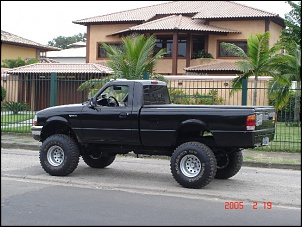

    Outra dúvida que possuo é o seguinte estou bastante tentado a instalar um kit para bodylift, gostaria de opiniões dos motoras que estão utilizando nas Ranger se o Walter pudesse dar um alo ai também. Eu estava disposto a instalar, porem quando fui buscar informação a respeito fiquei um pouco cestroso pois entrei em contato com uma distribuidora da KEKO a Repecol de Gravataí e la fui informado sobre a necessidade de desmanchar toda parte elétrica, extensores para barra de direção, barra de cambio, novos suportes para os para-choque e radiadores, confesso que fiquei um pouco assustado com o tamanho da confusão, isto é realmente traumático para a viatura ou sai no xixi, como se diz por ai.

    É simples veja sobre a sua Ranger, tudo que passa do chassis para a cima e vice versa tem que ser "modificado".
    Body Lift é uma forma barata de colocar pneus maiores, mas não é a mais indicada.
    O ideal é fazer tudo na suspensão. Eu sei eu sei, tem um custo maior, mas de quebra se for bem feito fica com uma suspensão melhor.
    Monte um projeto com tudo que vai precisar e só depois compre algo.
    Ou vai acabar gastando mais.

    3 - Bodylift para pneus 32" simplesmente por estética resumindo não recomendas?

    Eu não penso 2 vezes na hora de usar as peças paralelas. A diferença de preço chega a ser um terço da original e dificilmente elas irão durar tão menos que as originais e algumas são até super dimensionadas. É verdade que algumas podem nem se encaixar no lugar das originais. Isso aconteceu com os braços superiores, e pra evitar qualquer problema combino a possibilidade de devolução caso a peça apresentar algum problema na instalação. Os vendedores já estão acostumados com isso.
    Emerson, as peças que você listou são muito mais baratas aqui em BH.
    Eu também uso os amortecedores Rancho 9000, mas apenas na dianteira. Acho os originais, muito mole e o Rancho é bem mais firme mesmo na posição mais macia. Na traseira acho bobagem instalar um amortecedor muito caro. O meu irmão manda endurecer os amortecedores da S10 dele e fica muito mais barato. Os últimos duraram quase 100.000Km.
    Quanto ao body lift, é uma opção com um custo beneficio bem melhor que um kit de suspensão, mas infelizmente depois que instalei o meu que é o da Keko, o preço praticamente dobrou. Mesmo assim acho que para o uso que damos para os nossos picapes, ele ainda é a melhor opção e principalmente se a intenção é para permitir instalar pneus maiores que 31”. Eu pelo menos terei body lift nas minhas futuras picapes.
    Pra o pessoal que gosta de fazer terror quanto a instalação do body lift na Ranger e para você ter uma idéia, eu sozinho instalei o meu num fim de semana. Não estou dizendo que foi fácil. Muito pelo contrário. Tive muitos problemas por não ter ferramentas corretas. Mas se eu que não sou mecânico fiz, não devera ser problema pra eles.
    Já que tocamos no assunto, meu irmão finalmente vai ter que retificar o motor da S10 e vamos aproveitar que a picape vai ficar parada e vamos fazer um body lift caseiro pra ele.
    Pra você ter uma idéia melhor da dificuldade, na área de download postei um arquivo que contem o manual de instalação de um body lift da Performance Accessories. Alias pela grande coincidência de procedimentos e desenho das peças, acho que a Keko copiou inclusive o manual deles.

    vou aproveitar e como vc mesmo instalou o seu, assim conhecendo bem os procedimentos, eu não farei o mesmo pois não tenho o conhecimento necessário mas ainda assim gostaria de lhe perguntar o seguinte:
    1 - As peças utilizadas no kit garantem o bom funcionamento de radiador,? estas extensões da barra de direção e alavanca de cambio são confiaveis, o meu medo é que daqui a pouco estas coisas comecem a soltar ou devido a fragilidade quebrem, vc acha que estrutura das viaturas sofrem algum risco devido a estes tipos de adaptação, pois quero rodar muito e durante muitos anos com esta mesma viatura. Acabei resumindo todas as perguntas e uma.
    2 - Quanto a questões de consumo há alteração? Hoje com um tanque tamanho original acredito que sejam 65 litros ou 60 não sei bem chego a rodar 650 Km, acho este resultado satisfatório.
    3 - Quanto a questão dos amortecedores vou negociar com Wallace acredito que o preço que ele esta praticando esta bem razoável, tambem quero ver pneus com ele vc sabe se ele comercializa o kit?
    E mais uma vez obrigado, não sei se recordas no primeiro post que eu realizei em função da tradicional discussão dos motores Maxxion 2.5 que estava ocorrendo aqui no forum fiquei em duvida se eu não havia entrado numa barca furada pois havia pouco que tinha adquirido a viatura; e vc foi muito "sensivel" em suas colocações e dicas a este respeito, e hoje tenho certeza que foi uma das minhas melhores aquisições automotivas. Valeu.
    Emerson Chassot
    Emerson,
    O kit da Keko, é idêntico ao da Performance Accessories americana e apesar de parecer uma copia, é muito mais bem feito que o PA e também muito mais reforçado. Para você ter uma idéia os suporte do pára-choque da PA, são apenas para efeito estético e eles inclusive, recomendam não usar o pára-choque traseiro para reboque. Já os suportes do pára-choque da Keko são mais resistentes, até mais que o original da Ranger. Não tenho duvida que copiaram, mas copiaram melhorando, inclusive melhorando também o manual de instalação.
    Quase tudo funciona perfeito com exceção o extensor da alavanca do câmbio. Não pela resistência, mas porque depois de instalado, a alavanca que normalmente trabalha um pouco inclinada para esquerda e para trás, passa a esbarrar internamente no console. Isso eu resolvi cortando ao meio o extensor e ressoldando a metade que vai conectado a alavanca 1cm para a direita e 1cm para frente. Isso resolveu o problema.
    Emerson, como disse sem problemas. São quase 1 ano e meio que tenho o Kit instalado.
    O consumo não muda, poda por causa do body lift. Poderia mudar por conta dos pneus maiores e também consigo rodar 650Km com um tanque, talvez até um pouco mais, dificilmente ando alem dos 110Km/h.
    Acho que precisar para não raspar pneu.
