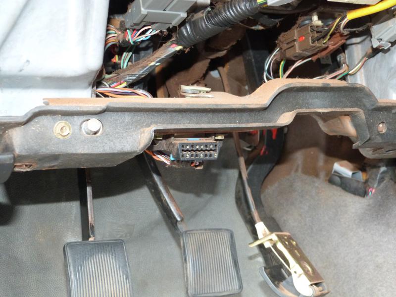

    Aproveitando:qual a função ?-p1000702.jpg

    Citação Postado originalmente por weiss Ver Post
    se esta perguntando desse "plug" ai... é para "plugar" o scanner pra fazer leituras da pickup...

    è esse plug aí mesmo.Só tirei essa parte de baixo aí pra ter acesso ao cilindro da chave.Ela deu problema na partida e como não acreditei no eletrecista resolví dar uma de mexanico também.Resolví um problema de chave e um de "codificação"segundo o eletrecista,quase sem custo,á não ser uns raladinhos no braço.
