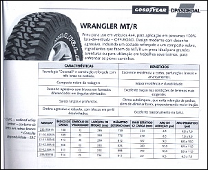

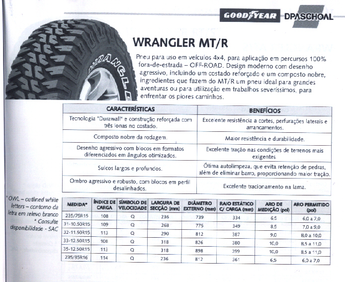

    Alexandre, quando o assunto é medidas reais de pneus esqueça a calculadora ou a matematica, tem que medir ou ler as informações do frabricante que já deve ter medido para facilitar nossa vida.
    Mesmo sem sua ALAPA a matematica fala o mesmo, mas a Goodyear afirma justamente o contrario num folheto dela que informa as medidas em serviço (com carga) ai o 32 MTR fica com diametro maior que o 33 MTR.
    Infelizmente o site da Goodyear não tem tal informação.
    Mas lá já tem o Diametro Externo sem carga e reparem que a diferença já é de 14 mm e não de 25,4 mm como seria de se esperar.
    Recomendo que passem numa loja D Paschoal proximas de voces e peguem o folheto dos pneus da linha Wrangler.
    Ai voces vâo constatar que eu não estou errado.
    Copia de um folheto anexo ao livro Técnica 4X4 de João Roberto de Camargo Gaiotto, livro este distribuido pela Goodyear em seu curso de pilotagem off-road,
    Wallace, pelo que li o 33 é 14mm maior que o 32, apenas o raio estatico do 32 é maios quando com carga, me corrija se estiver errado.
    Não precisa do manual da ALAPA pra saber que entre um 33 e um 32 tem 25,4mm de diferença hehehehe
    Mas essas porras são só medida nominal, pelo que via a maioria não excede, pelo contrário... mede menos do que clama!
    O 31" da Goodyear tem uns 30.5 (775mm) o da BF se não me engano 30.8 (782mm). O 32" da Goodyear já não faz feio, tem 32 mesmo ´
    O melhor é fazer o que o Walace falou, pegar folhetos, pesquisar.
    No site da Goodyear USA tem.
