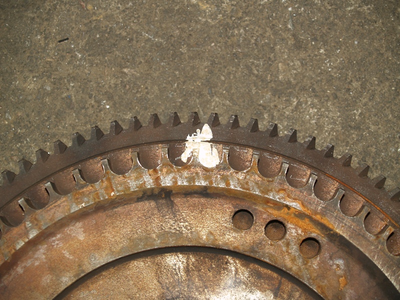

    Caro Huan:
    Estão aí as fotos prometidas. Onde há pintura branca, havia um dente...
    Abraço!

    po amigo com esses foto ajuda demais ein obrigadao mesmo vou ver amanha mesmo vou desmontar pra ver valeu depois volto pra contar q deu

    Espero realmente que ajude a localizar o problema. Sei de alguns Trollers que tiveram o mesmo problema e a causa era essa também. Como já disse, penei para achar o problema. Foram meses, testando bomba, limpando bicos, trocando módulo, sensores, limpando linha de combustível, filtros, verificando tudo o que poderia se imaginar. O problema foi achar alguém com saco para chegar nessa parte do volante do motor, que é praticamente impossível de visualizar sem desmontar...
    Pode até não ser esse o problema. Aí você elimina mais um. Mas pode ser que seja, aí resolve o problema.
    A minha perdeu rendimento, dava uns estorinhos pelo escape em lenta, no ponto morto, soqueava em quinta marcha por volta dos 100 km/h, pé alto, sem acelerar e só parava quando jogava uma quarta e pisava. Só que aí fumaceava além do normal e voltava o problema novamente em quinta marcha. Alguém poderia imaginar que era isso? Não mesmo! Por isso foi feito tudo na parte eletrônica e de combustível, antes de se achar esse volante banguela...
    Abraço!
    Marco

    Esse problema entra naquele lema de que Scanner nem sempre resolve tudo. O mecânico tem que ter experiência para chegar numa conclusão dessas.
    Haja dinheiro para vc ter chegado ao veredito final hein Marco?

    Pra descobri um dente quebrado no volante o scanner não ajuda, mas um osciloscópio sim. Agora, o mecânico atentar para a necessidade de um osciloscópio é outra conversa...
