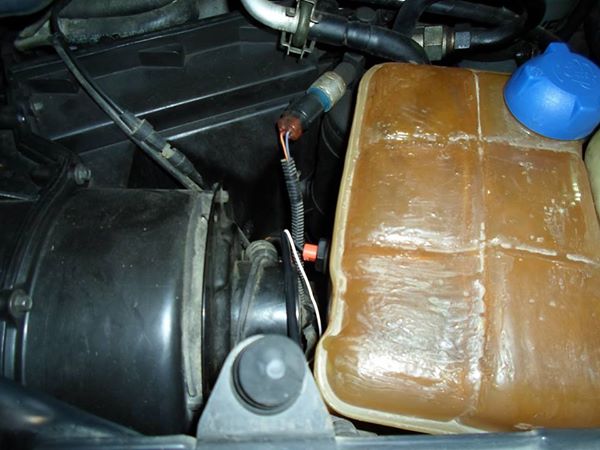

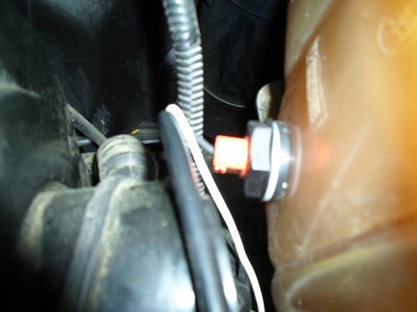

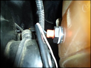

    Ranger 3.0 esquentando - AJUDEM-sensor-de-nivel.jpegRanger 3.0 esquentando - AJUDEM-sensor-de-nivel2.jpegRanger 3.0 esquentando - AJUDEM-sensor-de-nivel-3.jpeg comprei esse sensor ico de nivel de reservatorio , quando atinge o nivel desejado acende esse led .Esta funcionando bem , sem vazamentos . Gastei 38 +15 frete + 7 do led . Isso não vai resolver o problema de esquentar o motor por problema de temostatica ou entupimento , mais vai me alertar antes de um grande aquecimento por conta de um mangote ou um estoro do radiador acontecer .
    ps: o melhor local é esse da foto... na parte de traz do reservatorio , no meio dos tres gomos , com 1cm do final do reservatorio.

    Bem legal! Esse sensor e' de algum veiculo?
    Esta eu posso responder: não, o sensor é genérico e pode ser encontrado aqui: http://www.icos.com.br/SensorDeNivel/
    é o modelo: LF122E-40.
    Fiz uma adaptação de um outro no reservatório do Troller: https://sites.google.com/site/ivande...eparos/troller

    cristiano voce pode encontrar esse sensor na icos sensores , fica em sorocaba -sp , e eles vendem pela net .O SENSOR DO IVAN , é bem parecido com esse , noentanto esse laranja tem arroela de borracha expanciva que facilita a colocação e é mais pratico de instalar , não vaza uma gota...quanto mais baixo a furação e colocação, menos a oxilação da luz.
    http://cdn.icos.com.br/Downloads/sen...s-lf122e40.pdf

    Davi, já conhecia esse nível, mas sempre desconfiei desse sistema de furar o reservatório, mas parece que funciona legal, sem vazamentos. Continue nos informando.
