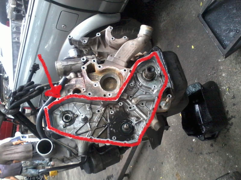

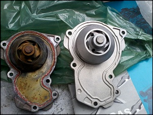

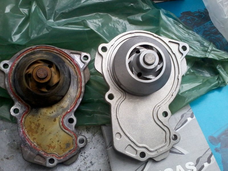

    Amigos tive o mesmo problema, a minha é uma XLT 2007 com 52000km, ela rodava beleza, dava altas esticadas com ela e nada de esquentamentos bobos, aí de repente começou, depois de uma arrancada no sinal ela ficou um pouco alterada, mas nada demais, reduzi e blz, mas em outros momentos ela ficou meio que sinalizando isso, caí na besteira de varetar o Radiador, de um carro com 52mil km, mas que passou um ano e meio parada, não mudou nada, o carro continuava esquentando, aí me contaram a historinha da válvula, sim a válvula tinha problema, mas era a ponta do iceberg, prezados levei em um mecânico especializado Diesel, cheguei lá, com o carro quente pra variar, e aí contei o caso todo, retiramos todo e qualquer ar existente no sistema de arrefecimento e demos uma volta, NADA, deixei o carro, pq não dava pra rodar, era muito arriscado, só que antes de eu ir embora, dei uma última olhada no motor, pegando fogo, vi um pequeno vazamento que borbulhava na frente do motor próximo a válvula termostática, mostrei ao rapaz e ele disse que o problema era no 'Espelho' termo vulgar para a bomba de óleo VAGABUNDA presente nos motores 3.0, essa bomba é toda de alumínio, com o tempo ela corrói e dá vazamento, e perca de pressão no sistema de arrefecimento, fazendo o carro esquentar, não tenho certeza, mas acho que o funcionamento da bomba d'água pode ser a semente de todo o mal, a International Motores lança aos seus consumidores uma bomba XULA, RALÉ, VAGABUNDA, acreditem, com suas palhetas de plástico, prezados, meu carro tem 50 mil km, o motor não tá nem sujo e tive que tirar ele do carro, desmontar o cárter e o baralho a 4, por conta de uma peça ou um conjunto de peças sem qualidade. Falo isso com total propriedade, pois tenho como provar, tenho um registro das duas bombas da original e da 'paralela' que tem MUITO, MAS MUITO MAIS QUALIDADE que a "Original". Créditos a companhia de peças PERFECT.
    Fiquei bem frustrado com a International e a Ford por conta de um detalhe, essa duas podem F*der com a vida do sujeito, queimando o motor de seus consumidores e ficando mais e mais ricos por conta da nossa preferência por peças genuínas.
    Finalizando
    Arrumei uma bomba de óleo zerada de uma ranger batida carro com 15 mil km -> R$ 1200 COM MUITA SORTE!
    Bomba d'água(216), Selante Black(33), 7 lts óleo 15w40(157), Junta superior(928) c/ desconto a vista de 15% ~> R$ 1165
    Selo de uma parte do motor, 'Janela' + um tubo lá que mandei fazer de bronze R$ 50
    Mais a mão de obra que dá é medo -> não sei, mas até agora só de peças deu tudo -> 2415 e uns quebrado.
    Previnam seus colegas e camaradas
