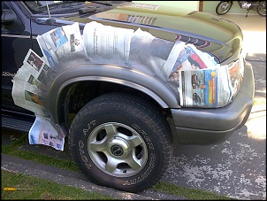

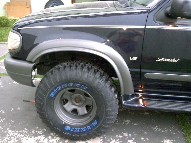

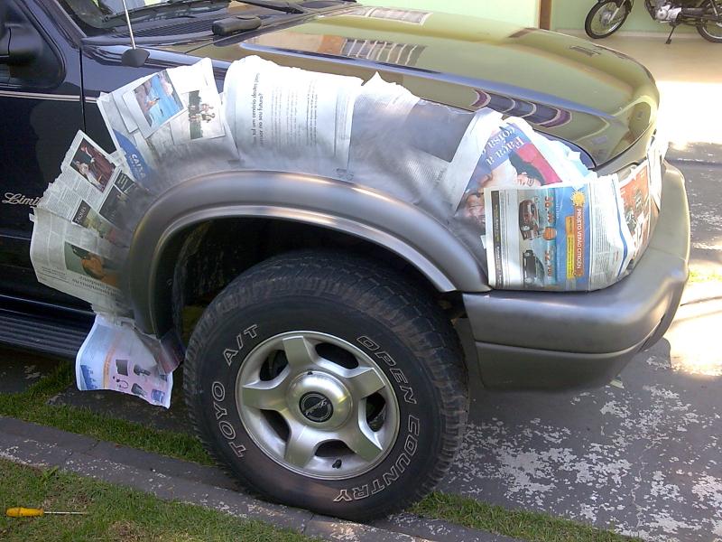

    Taí Hugo...
    Devagarzinho vai saindo...
    O snorkel por enquanto ficara de fora, mas o BL ja esta a caminho, não com 4"pol, mas sim com 3'5"pol, pra não exagerar muito!
    Abraço...
    Miniaturas de Anexos Miniaturas de Anexos Cambio Explo limited V8...duvida...-imagem001.jpg   Cambio Explo limited V8...duvida...-imagem005.jpg
