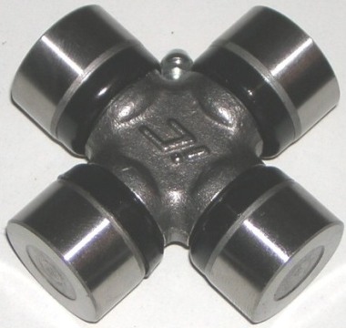

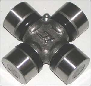

    X2...! Sempre ouvi falar que esses eixos são para, pelo menos, duas ou três retíficas do motor, daí serem encontrados em ferro velhos, em viaturas com mais de 30 anos. O que vai gastar são as cruzetas(homocinéticas); e vai ficar sabendo quando começarem a incomodar devido a vibração e barulho(NVH), acima de 80 Km/h(como qualquer rolamento). Só chegam a estourar quando o proprietário é muito relaxado, e deixa a coisa de qualquer jeito.
    Graxa nas cruzetas e trizetas...!
    Anthon
    Miniaturas de Anexos Miniaturas de Anexos -ranger-cruzetas.jpg   -ranger-trizeta.jpeg   -ranger-cardan-bolachao.jpg   -ranger-cardan-cruzeta.jpg

    A Ranger não tem pontos de engraxamento desde que as peças seja originais. Tem cruzetas no mercado com graxeira.
