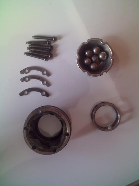

    Alô henrique...Amigo, de onde são as esferas mesmo?
    Já dei manutenção na Ranger e não lembro de ter visto algo assim. Creio que a gaiola onde essas esferas são sustentadas, em especial para montagem, já deve ter sumido...
    Poste algumas fotos para nós termos idéia de seu problema.
    Todavia, já disse que tenho o manual completo de serviço na forma eletrôncia da Ranger (3.0). O sistema de tração é o mesmo a partir de 2000 e se você quiser, posso gravar um CD e lhe enviar.

    Citação Postado originalmente por Henrique B Ver Post
    Corrigindo: São 6 esferas, e agora estou conseguindo encaixar, mas está ocorendo algo de errado, pois as esferas saem do lugar correto, depois de montadas, se alguem puder postar algumas fotos, ou dar uma dicas de como travar essas esferas no lugar certo(encaixar), desde já agradeço a compreensão de todos
    Na sua montagem vc tem esse anel na parte inferior direita da foto?
    Em outra vista ele é essa peça perto do papel
    Nunca remontei um cardan desses mas quando manuseie os pedaços dele não antevi dificuldade em juntar as peças no lugar e apertar a coifa ao final de tudo. Dê notícias do resultado final.

    A própria graxa irá, juntamente com o anel gaiola, manter as esferas no lugar.
    Creio que é por aí..

    Talking Consegui montar a junta
    Descobri onde estava o erro, é porque eu estava montando do modo errado:
    [ame]http://www.youtube.com/watch?v=LTw2y_Cl2Gw&feature=related[/ame]
    Então eu vi como se deve montar nesser video:
    [ame]http://www.youtube.com/watch?v=8ASPS8BUWhk&feature=related[/ame]
    Muitas coisas umas aulinhas basicas no you-tube resolvem
    PS.:Tive que retirar do cardan, o nucleo da homocinetica, pra ficar mais facil montar, montei primeiro as peças mostradas no video(nucleo, gaiola, esferas e o corpo da homo), pra dps encaixar tudo montado no cardã.
    Agradeço a todos pela ateção
