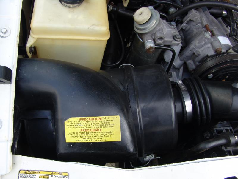

    Amigo, posta fotos da instalação no filtro, por onde passou a mangueira de admissão...etc...marca do snorkel?
    Olá Nava,
    A marca do snorkel é OGZ.
    Furei a caixa do filtro de ar e encaixei a peça que vem no kit com a saida para dentro do para-lama. Furei a lata para dar acesso ao para-lama onde fiz a ligação com um cotovelo na mangueira que já liga diretamente ao snorkel.
    O Raimundo da OGZ me mandou o manual de instalação que não vejo problemas em postar aqui.
    As fotos vou tirar agora e já volto para postar.
    Abraço,
    Flávio

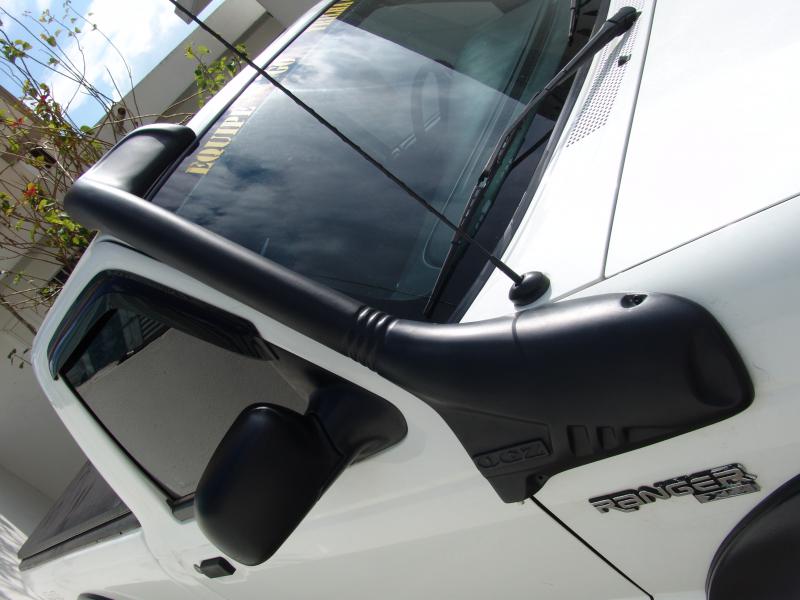

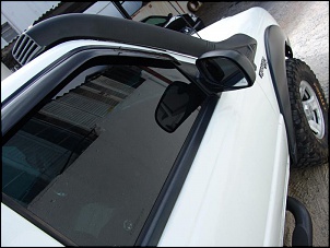

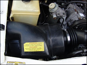

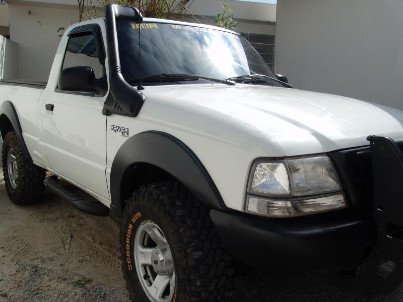

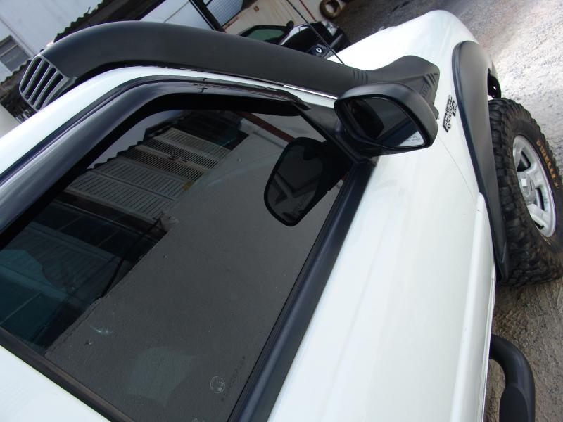

    Conforme prometido segue fotos.
    Miniaturas de Anexos Miniaturas de Anexos Instalador de snorkel em porto alegre???-ranger-com-snorkel-004.jpg   Instalador de snorkel em porto alegre???-ranger-com-snorkel-005.jpg   Instalador de snorkel em porto alegre???-ranger-com-snorkel-006.jpg   Instalador de snorkel em porto alegre???-ranger-com-snorkel-007.jpg

    Valeu mesmo!
    E onde achou este alargadores de paralama...ficaram legal pra caramba!
    O q eu não gosto no snorkel é aquele ponto alargado na boca em cima...não precisa daquilo. Eu queria um que subisse pela colunma e que o sfuros de admissão fosse n alateral mesmo e terminando em "zero" na parte de cima...

    Valeu Nava, os alargadores comprei na casa das capotas em 08/08/08 e paguei 339,00 o jogo, achei no ML e ainda não conhecia a casa das capotas. Hoje parece que é um pouco mais salgado o preço. Muito simples para instalar, furinho na aba de dentro do para-lama e rebite, só.
    Eu tb não gosto, sem contar que com chuva forte ou lavagem em lava-rapido entra agua por esta enorme boca. Ou fecha com plastico (lava-rapido) ou tem que drenar toda a agua antes de dar na partida. Tomei o cuidado de manter esta boca um pouco acima do teto, como da pra ver na foto, para evitar um pouco a entrada de agua em dias de chuva forte.
